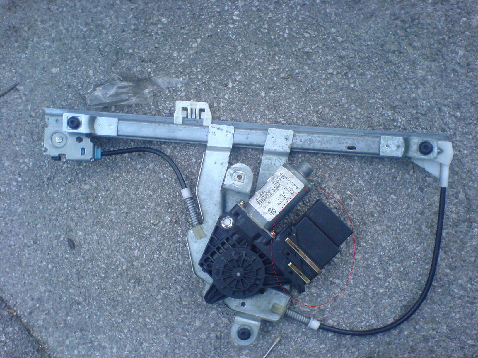

Verkleidung ab und nur noch die Folie entfernen dann kommst Du da ran. Ich glaube in dieser Anleitung sieht man es. Leider ist die down. Wenn ich mich recht entsinne habe ich die aber auf meinem Rechner gespeichert. Wenn ja, dann lad ich die hoch und aktualisiere den Link. Wird aber erst morgen geschehen.
Vorab mal ein Bild des Fenstehebers. Da siehst Du den Fensterheber samt Motor und Steuergerät (rot eingekreist). Dürftest Du nach Abbau der Verkleidung also nicht verfehlen. :wink:

Danke, dann werde ich das vielleicht doch am Wochenende mal angehen.
