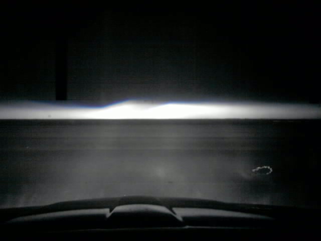

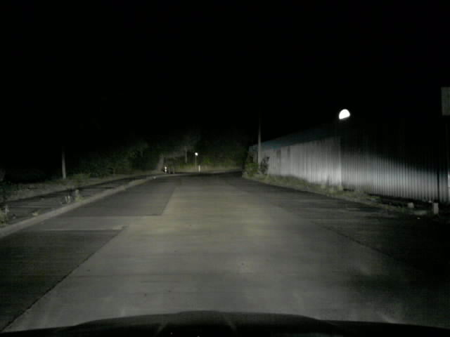

Tach alle zusammen,mal wieder das Thema hervorkrame ...
Hab mal wieder n paar neuere Bilderchen und wollte euch mal teilhaben lassen,wie gut es immernoch funktioniert ... :wink:
Abblendlicht Bi Xenon
Fernlicht Bi Xenon
Fernlicht nur orig.Halogen H1 - sieht man deutlich den entscheidenden Farbunterschied und die VIEL BESSERE Ausleuchtung der Fahrbahn beim Bi Xenon ... !!
nochmal Abblendlicht ...
nochmal Fernlicht - genieal weite und helle Ausleuchtung der Strasse ...

BeitragVerfasst: Mi 19. Aug 2009, 14:55
Offline
Registriert: Fr 16. Sep 2005, 20:40
Beiträge: 508
Wohnort: BERLIN - HSH !!!
Motor: 1,9 TDI PD 74 KW
Kilometerstand: 133658
Spritmonitor-ID: 134934
hier sieht man deutlich, wie sich die hochgegklappte Blende in der Xenon-Linse bemerkbar macht ... :D :D

BeitragVerfasst: Mi 19. Aug 2009, 14:58
Offline
Beiträge: 508
Alles in Allem einfach den enormen Arbeitsaufwand und die Kosten wert ... !!!

BeitragVerfasst: Do 20. Aug 2009, 00:31
Offline
Registriert: Sa 11. Jun 2005, 10:20
Beiträge: 4463
Wohnort: Hamburg
Modelljahr: 2010
Kilometerstand: 63000
Hehe, fein fein... Und nö, ich hab immernoch nur das normale... Lohnt sich im Moment auch net... Durch den Umzug in die Großstadt, benutz ich das Fernlicht eh nur 1-2mal im Jahr... :D
Aber davon ab, sieht das auf den Bildern nur so aus, oder haste wirklich deine Blenden auf der Linksverkehrstellung!?

BeitragVerfasst: Di 1. Sep 2009, 09:29
Offline
Beiträge: 508
Linksverkehr ??? ähhhh nööö ... das täuscht nur n bissl, irgendwie. Da ich des öfteren zwischen Berlin und meiner Heimat Chemnitz hin und her pendel, lohnte sich der Umbau definitiv, auf der Autobahn is so scheeeeen ... :D :D :D :D

BeitragVerfasst: Di 1. Sep 2009, 11:10
Offline
Beiträge: 4463
Wohnort: Hamburg
Modelljahr: 2010
Ok, auf dem Bild siehts normal aus... ;)
