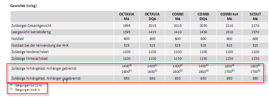

Ich bin am überlegen, mir einen Wohnwagen mit Zwillingsachse zuzulegen. Da der O2 2,0TDI VFL 1400kg gebremste Anhängelast hat, wird das knapp mit einem WOWA.
Muss man eine höhere Anhängelast bei Steigungsbegrenzung (8%) eintragen lassen oder gelten die Werte in der Bedienungsanleitung?
Hier ein Ausschnitt aus der Bedienungsanleitung des aktuellen FL-Modells.

Ja, das wird wohl knapp. Und die Eintragung zählt. Für weiteres schau mal hier.

Danke, hatte das Thema trotz Suche nicht gefunden.
