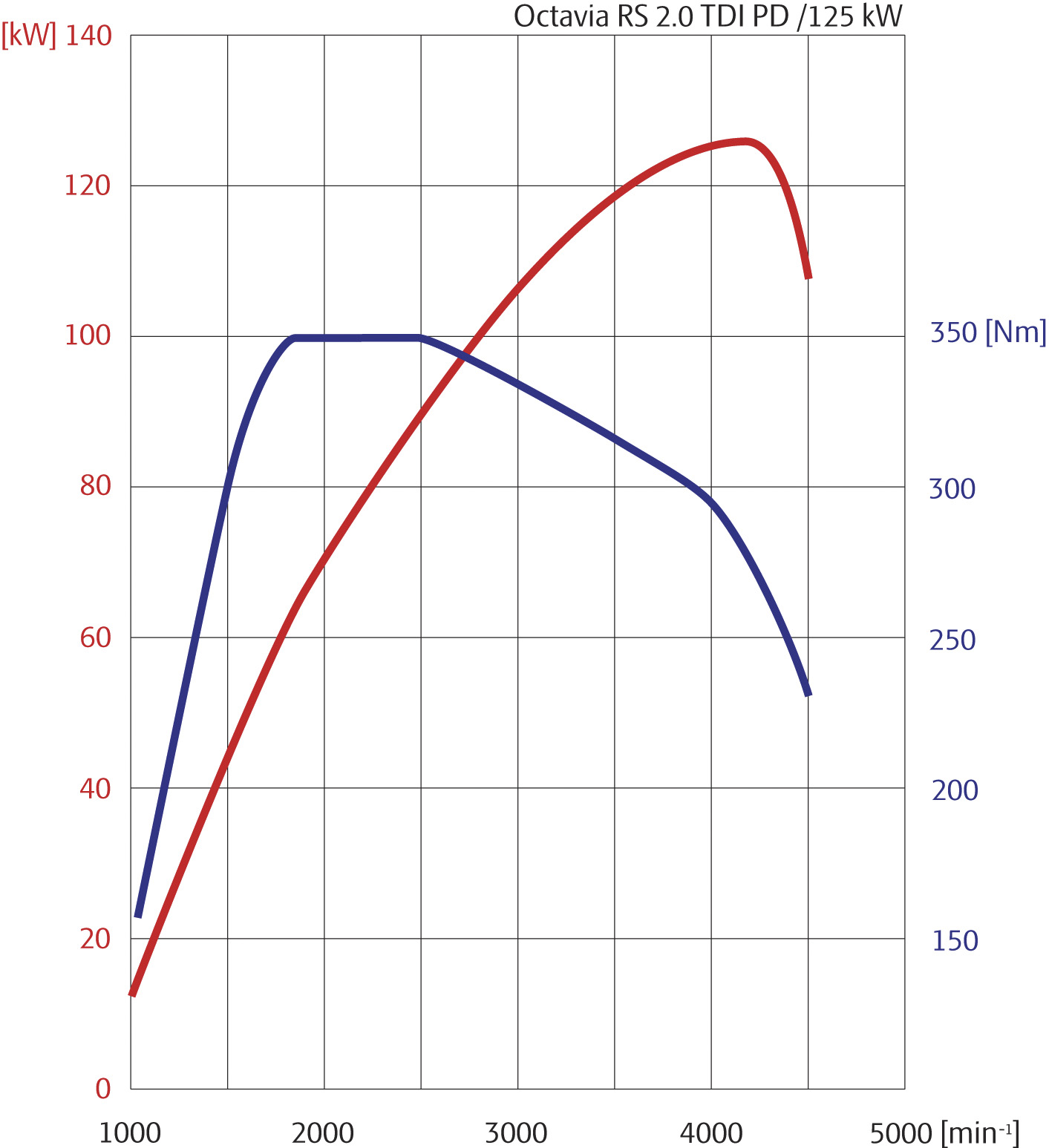

hat jemand zufällig ein Leistungsdiagramm (kW und Nm) z.B. aus dem Prospekt oder irgendeiner Autozeitung von o.g. Modell?
Mich würde es mal interessieren, da ich wegen "Kastration" durch 28E1 und 26E6 Update bei Öttinger eines aufnehmen lassen will. Da hätte ich gerne einen Vergleich zu vorher.

Hier (Anhang)
Und dort eins von einem User direkt bei Oettinger gemacht.

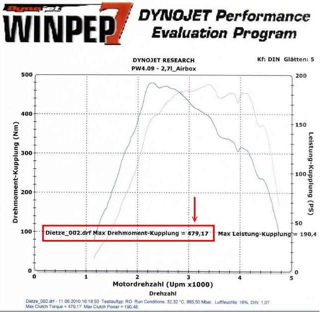

Ich habe hier mal ein Leistungsdiagramm von meinem gechippten RS TDI
Ich möchte mal Eure fachkundigen Meinungen hören.
Ich bin stark am überlegen, ob ich ihn noch mal neu programmieren lassen soll oder ob ich ihn so lasse.
Dabei geht es aber nicht drum, noch mehr Leistung raus zu bekommen, sondern die vorhandene Leistung breit gefächerter zu verteilen.
Da dies jedoch erst der 2te gechippte Wagen ist, habe ich natürlich wenig Plan davon
also schreibt mir Eure Meinungen

is halt n Diesel ne.....aber das Drehmoment is schon geil....

die Frage ist nur, ob soviel Drehmoment dem Getriebe zuträglich ist..

Weniger max. Drehmoment, dafür breiter gefächert wäre a) stimmiger vom Fahren her und b) dem Antriebsstrang eher zuzutrauen. Ob 480Nm der Kupplung und dem Getriebe auf Dauer nicht zuviel werden ..
