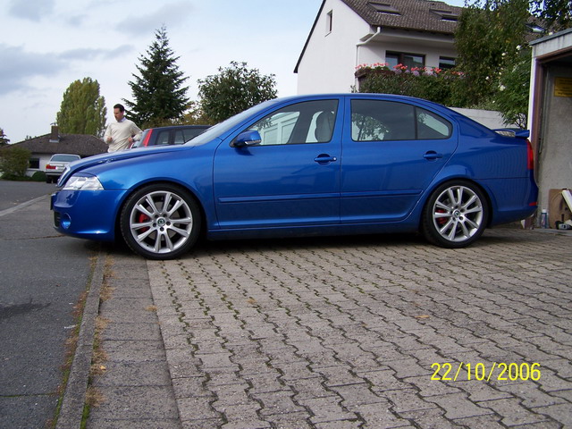

Ich werde noch mal nachmessen kann vll auch bissl täuschen weil vor der garage bissl schief ist, insgesamt aber keine keilform oder optisch hinten tiefer ...
Sieht man auf den 2 Bilder'n (2006/2007) die Garage ist hinten bissl höher, und des anner auf ner grade Parkfläche im Parkhaus
- linke seite vor garage_Größe ändern.jpg (134.4 KiB) 336 mal betrachtet
- IMGP1080_Größe ändern.JPG (39.18 KiB) 338 mal betrachtet
