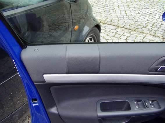

So hat halt jeder seine bevorzugte bequeme Haltung. :wink:
Diese Art, denn Ellbogen dort abzulegen, habe ich übrigens schon immer, oder besser gesagt, seit die Ablagen breit genug sind.
Es ist aber das erste mal, dass ich dort von meinem Ellbogen einen Eindruck hinterlassen habe und das nach nur 3 Jahren!
Wenn ich überlege, dass ich mit meinem alten Sierra 330.000km in 11 Jahren gefahren bin, ohne Eindrücke in den Tür-Innenseiten, dann überzeugt mich die Qualität der Tür-Innenverkleidung nicht sonderlich. :-?
Und darum geht's hier ja auch eigentlich, nicht um die bevorzugte Arm-Haltung der Fahrer.

ein hervorragendes Bild, welches du da gepostet hast.
Genau so sah meiner auch vor gut einem Jahr aus. (der wird jetzt auch 3 und geht zurück)
Mein freundlicher hatte damals auch sehr verwirrt dreingeschaut, es aber sofort kostenlos ersetzt.
Denn bei meinem fing es zuerst ebemfalls mit besagter Beule an. Da hieß es noch das ist nicht so schlimm....
Aber die Oberfläche hat dann die Haftung zum nachgegebenen Unterfürrerungsmaterial verloren und lag lose auf.
Dadurch kommt es immer wieder mal zu scharfen Knicken im Obermateriel, da ja kein Untergrung mehr da ist.
mal "knickt" es rein, mal raus wenn wich die Luft darunter erwärmt und ausdehnt oder das Material an der Haut haftet.
Durch dieses hin und her kommt es irgendwan zum Bruch, welcher dann aussieht als ob man es aufgeschnitten hätte.
Da das scheinbar nur bei jetzt in etwa 3jährigen passiert, und sonst scheinbar nicht, war das vielleicht mal ein Produktionsfehler beim zulieferer.
Ich hoffe zumindest das mein neuer dieses Problem nicht haben wird.
Ich hab seit einem Jahr nun eine neue Verkleidung drinen und diese scheint bisher noch beulenfrei zu sein.
PS: ich bin schon immer so gefahren auch bei meinen früheren Autos. Ud da gab es auch nach jahren keine solchen Probleme.
Daher schließe ich aus, das ich einen zu scharfen problem Elenbogen habe :lol: Es muß wohl wirklich am O2 gelegen haben.

Hosndrega hat geschrieben: Wenn ich hier lese, dass ich den Umbau selbst bezahlen soll, dann lass ich das doch gleich nur ausbessern!
Das habe ich jetzt auch gemacht.
Der Eigenanteil wären laut Freundlichem ca. € 100.- gewesen und die Reparatur bei einem Auto-Sattler hat mich die Hälfte gekostet.
Nach einigen Wochen, die ich jetzt mit der reparierten Stelle rumfahre, kann ich nur sagen, dass die Reparatur wohl länger hält, als die drei Jahre, die eine neue Türverkleidung gehalten hätte.
Für den besagten Hunderter hätte ich den "Streifen" übrigens auch über die ganze Länge gekriegt. Mir reicht es aber auch so.

Anonym hat geschrieben:Meine persönliche Meinung:
Du hättest die ganze Fläche so beziehen lassen sollen, denn so sieht es mehr als bescheiden aus.
Damit hast du natürlich Recht.
Ich habe mir aber vorher schon überlegt wie ich das mache.
Ich will das erst mal ein Jahr testen und in dieser Zeit ist es mir egal, wie es aussieht.
Die Funktion steht da an erster Stelle und für diese "Testzeit" wollte ich erst mal die "billige" Lösung. Sollte ich nach dieser Zeit mit der Lösung zufrieden sein, kann ich das jetzt ausgebesserte Oberteil noch mal neu beziehen lassen, dann aber komplett. Und dann bin ich preislich immer noch in die Nähe, die der Freundliche nur für den Austausch verlangt hätte. Wichtig war mir erst mal eine "schnelle Lösung", damit das Loch nicht noch größer wird, das habe ich jetzt erst mal erreicht.
Und trotz des "Flickens" benutze ich meine Auto wie gewohnt. :wink:
