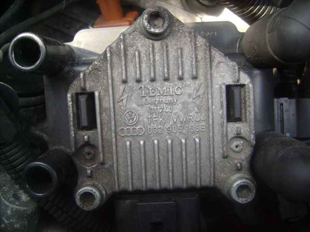

ich habe in der Zwischenzeit ein Zündtrafo geschossen... nicht den Ori für 140 Euronen, sondern eher die LowCost-Version für 59 Euronen, die beiden Teile sind baugleich, nur bei dem Originalen steht auf der Aluverkleidung ein Name und die Kennung drauf....
so, heute das Dingen eingebaut (knappe 20 min. für den engen Bauraum schon eine Leistung), zum Kumpel anne Tanke, er mit seiner kleinen Wunderkiste den Fehler gelöscht und nun heisst es abwarten....
in der Zeit wäre ich dankbar, wenn von den Profis hier im Forum sich mal einer schlau macht, was das mit den verschiedenen Steuergeräten auf sich hat und ob ein Steuergerät mit der Endung ...018FH updatefähig ist.... oder ab wann auf diesen Steuergeräten die Software-Version 0,5 aufgespielt wurde..... kann man eigentlich so ein Steuergerät einschicken und bei Bosch oder wo auch immer wird dem Gerät ein neues Bewustsein eingepflanzt????? Es wäre ja möglich, dass so ein Steuergerät, aus welchen Gründen auch immer, an Demenz leidet....
bin für jede Info dankbar, die MKL macht mich so langsam stinkig... :motz:
