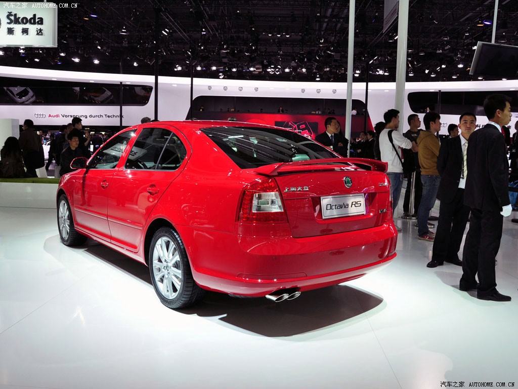

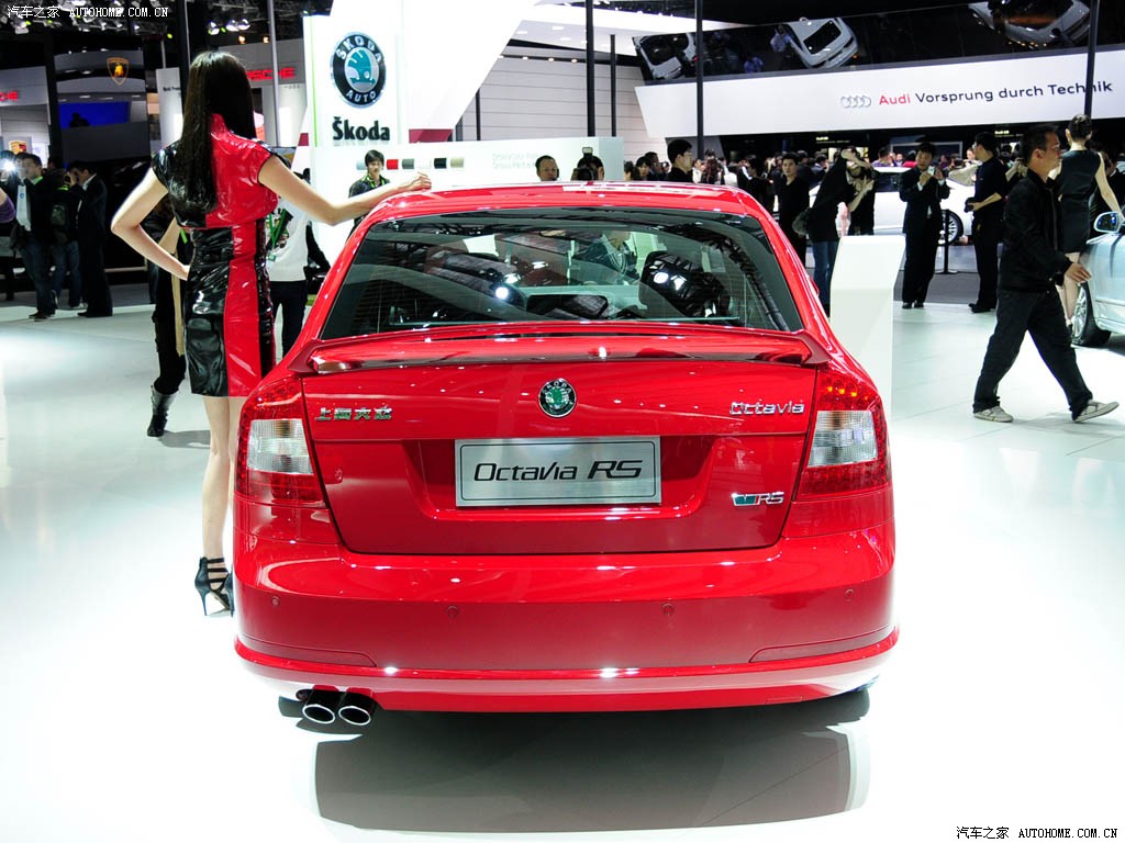

Nochmal zu den LED Leuchten...
schönes Bild vom RS mit LED Leuchten aus China!

sooo schlimm sehen sie in natur nun gar nicht aus
*offtopican*
was für gewagte klamotten die skodamädels in china anhaben
*offtopicaus*
