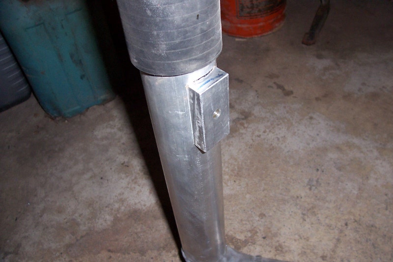

Heute wurden die Rohre verschweißt. Morgen dann noch ein Bogen, wo ich heut den Winkel erst feststellen musste und die Aufnahme für den Drucksensor.
Ausserdem kommen dann an die Rohrenden noch Pickel, um die Schläuche besser zu fixieren.
Den Kat hab ich heut auch zurechtgesägt, der Feinschliff kommt dann ebenfalls morgen. Tobi von DTH meinte dann auch, dass die 2. Lambda hinter den Kat muß. Nun gut, hoffe ich muss keine Kabel verlängern.
Mein RS soll freier Atmen! Update: DP&Kat eingebaut

Heute konnte ich die Ladeluftleitungen komplettieren und Probefahrt machen.
Läuft! Ladedruck liegt bei 0,6bar, also scheint auch alles dicht zu sein. Das Ansprechverhalten hat sich nicht spürbar verändert.
Edit: bin mal ein wenig hastiger durch die Gemeinde gecruist, damit alle Bewegungen mitgemacht werden.
Ich habe dann sogleich gefühlt: am Eingang von LLK ist das Rohr schön warm (nicht heiß), was sich auf den ersten 5cm LLK merklich abkühlt. Am Ausgang ist alles metallisch kalt.
Jetzt muß ich nur sehen, ob ich morgen vielleicht die Downpipe und den Kat drunterbasteln kann. Und dann kann ich zur Abstimmung...
