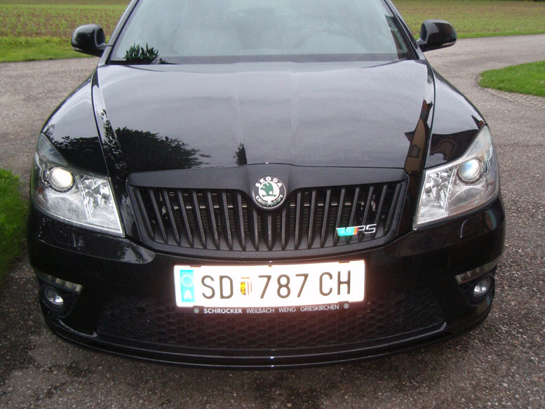

wow fürs selbstmachen sieht es echt ziemlich gut aus!
kannst du kurz beschreiben wie du es gemacht hast? heißluftföhn und skalpel ??
mfg
O² RS Grill mit 3M Carbon 3D Folie
Trashman
- Beiträge: 132
- Registriert: 6. Dezember 2008 13:01
- Motor: 2.0 TDI, 103kW
Re: O² RS Grill mit 3M Carbon 3D Folie
@ do it yourselfe
habe die Folie nur teilweise von der Trägerfolie entfernt, dann aufgelegt... mit dem Teil vom Emblem angefangen, verpickt... mit dem Fön (normaler, kein Heißluft) Folie warm gemacht, damit am diese etwas ziehen kann, und man keine Falten bekommt... zuerst die Frontseiten gemacht, dann über die Kante verlegt...
etwas Geschick gehört dazu... aber mit etwas Übung klappt das schon...
auf Youtube gibts einige Videos...
