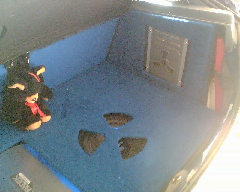

Hallo Lucky-Strike!
Die Befestigungspunkte find ich ok. Auch die Idee mit den Bügeln ist nicht schlecht, für jeden 2 Keile anfertigen, jeweils von der Seite unterschieben, verkeilen und Keile festschrauben!
Ich hatte damals die Platte in meinem Megane mit Kleber festgeklebt und mit der Bassbox in der Reserveradmulde verschraubt. Die Bassbox hab ich nur an der Zentralschraube des Reserverades verschraubt! Hat ca. 8 Jahre gehalten und konnte nur durch Zerstörung des MDF entfernt werden (Verschrottung des Autos).
Auf keinen Fall würde ich die Karosserie anboren, zum einen Rostgefahr und zum anderen ist das so eine Sache bei der Garantie!
Ansonsten eine gute Idee, werde ich kommenden Winter auch in Angriff nehmen, hab aber nen Combi und werde das Ganze im doppelten Ladeboden unterbringen und wahrscheinlich mit GFK arbeiten!
Ach ja, gute Auswahl der Komponenten!!!
Noch 2 Bilder des Ausbaus bei meinem Megane
Gruß Emphaser!

- Mein Renault (41).jpg (190.88 KiB) 2236 mal betrachtet
- Ausbau mit neuer Deckplatte
- Bild064.jpg (135.9 KiB) 2238 mal betrachtet
