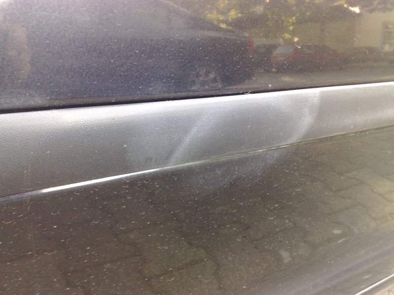

ich bin nun seit einer Woche stolzer Besitzer eines wunderschönen Octi. Der Wagen ist komplett schwarz, nur die Seitenleisten und die Aussenspiegelhalterungen haben sich so grau/weiß verfärbt. Habt ihr Erfahrungen mit sowas, vor allem wie man die wieder schwarz berkommt ohne große Aufwand? Danke für die Hilfe. Hier noch ein paar Bilder um zu verdeutlichen was ich meine.

Silikonspray oder Kunststoffreiniger. Da bekommste alles wieder schön schwarz.

aber auch nicht auf dauer, musst dann schon immer mal am ball bleiben, das wird sich immer wieder ins graue zurück finden

Mahlzeit und wenn alles nichts hilft nimm das:

Den Effekt hatte ich am Megane. Mir hat damals extrem gut das hier geholfen:
Fertan UBS-220
Das ist eigentlich ein transparentes Unterbodenwachs. Wenn Du das auf ein Tuch machst und einmassierst, bleibt das monatelang dunkel....viel besser als Armor All und wie sie alle heissen. Ist auch nicht so wahnsinnig teuer, kann ich echt empfehlen...das aus dem Link ist allerdings für ne Pistole, das gibt es aber auch aus der Dose. Dem Lappen ist das aber egal...

Ich nehme Sonax Extreme Kunststoffreiniger Gel das wirkt auch super und hält ca. nen Monat.

ich benutze auch Kunststoffaußenpflege...gibts so zu kaufen!
Bei dir sieht das an einigen Stellen aber auch aus, als wäre da mal eine mit ner Politur auf die Plaste gekommen! Und das hinterlässt das solche Stellen..geht auch nur schwer wieder weg. Hatte ich auch mal bei meinem Vorgänger-Auto!

Guck mal, es gibt auch Kunststoffreiniger in schwarz, die den gleich wieder färben. So ähnlich wie Schuhcreme.

Die ganzen Kunstoffpfleger etc. sind meiner Erfahrung nach aber nach zwei Wochen und Sonnenlicht wieder ausgeblichen....

mag sein...aber wenn ich mein Auto putze, dann mache ich das Zeug auch immer mit drauf und dann passt das schon!Oberberger hat geschrieben:Die ganzen Kunstoffpfleger etc. sind meiner Erfahrung nach aber nach zwei Wochen und Sonnenlicht wieder ausgeblichen....
