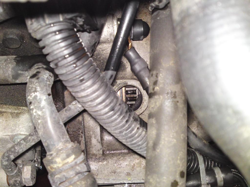

Habe gestern einen Kühlwasserschlauch gewechselt und dabei festgestellt, das ein Loch in meinem Getriebe ist, schaut aus wie ein "Guckloch"!
Ist das normal, vor allem das dieses offen ist? Da kann doch ungehindert Dreck rein und das Getriebeöl wird sich wohl auch nach und nach verflüchtigen...
Hoffe Ihr könnt mir schnell antworten dazu geben!
MfG Marcus

das "Guckloch" ist normal, das ist für die Werkstatt da um den OT der Kurbelwelle zu sehen. Da ist normalerweise ein Schwarz-Grünes Plastikteil verbaut. Ist der Zahnriemen oder die Kupplung neulich gewechselt worden? So einfach verliert man das nicht.
Getriebeöl kann nicht auslaufen, da das die Kupplungsglocke ist und die Kupplung eine Einscheiben-Trockenkupplung ist.
Dreck kann durchaus reinfallen, aber gleich passieren wird nichts.
Mfg Stephan
Mfg Stephan

Der Zahnriemenwechsel ist schon gut 1Jahr her, im Februar wurde der Turboschlauch erneuert aber dafür muss man ja nicht an die Glocke. Werde mich aber gleich morgen zum Freundlichen machen!
Vielen Dank nochmal für die schnelle und gute Hilfe!
MfG Marcus

Kann nur von daher sein und Dir ist es jetzt erst aufgefallen.

Ich würde zusehen, dass das Loch gestopft wird. Einerseits kann da sicher Dreck reinwandern und andererseits spritzt da sicher auch etwas Getriebeöl raus, wenn die Zahnräder sich flott drehen.

Wo soll denn da Getrieböl herkommen?andererseits spritzt da sicher auch etwas Getriebeöl raus, wenn die Zahnräder sich flott drehen.
Die Kupplung ist mit einem Simmerring vom eigentlichen Getriebeinnenleben getrennt. Wenn da Öl rauskommt, würd ich mir gedanken machen. Denn dann kannst du irgendwann nicht mehr anfahren weil die Kupplung rutscht.

LOL - ich bin nicht davon ausgegangen, dass das nur das Kupplungsgehäuse ist, dann ist das natürlich diesbezüglich unkritisch (hatte nicht alle Posts gelesen

Nach einem Zahnriemenwechsel hatte mein
mal vergessen, den Stopfen wieder reinzustecken. Ich habe das einen Monat später entdeckt und selber nachgeholt (das Teil lag noch im Motorraum). Schäden gab es keine..

Mir wurde auch gesagt das da so schnell keine Schäden entstehen, Teil wurde bestellt und kann am Montag abgeholt werden
Die Abdeckung wird nur eingeschraubt und gut ist.
