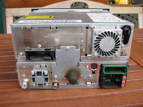

Im Anhang sieht man die Rückseite des navis. Aux-In sollte über den rot eingekreisten Stecker günstiger möglich sein, als über den Wechslereingang.
Rückansicht Navi.jpg (61.69 KiB) 656 mal betrachtet
