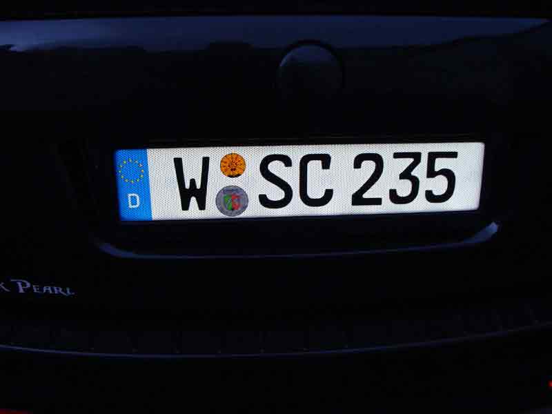

ich habe LED-Kennzeichenbeleuchtung ohne Fehlermeldung in meinem OII FL MJ 2010 am Laufen. Sie sind mit einem Lastwiderstand ausgerüstet. Es funktioniert auch ohne Lastwiederstand. Dann muss aber per VCDS die "Kaltdiagnose Kennzeichenbeleuchtung" ausgeschaltet werden. Dies ist die Überwachung der Kennzeichenbeleuchtung und würde dann aber auch keine Defekte Leuchtmittel mehr melden.
Du kannst die LEDs von Jörg "Longlife4ever" bestimmt erhalten. Hier sein Bericht und Bilder dazu:
Suche BETA Tester für neue LED Beleuchtung!
Gruss Mark

Wirklich genial ist das SLN von 3M.
Wird geliefert mit zwei Lastsofitten in 7W / 62 Ohm -->190mA. Leider ein bischen zu wenig für den BC.
Zwei, auf Geometrie gefräste Lochraster, mit bedrahteten Lastwiderständen (aus der Bucht) haben da geholfen.
EDIT-->UPDATE: Ich habe die Lochraster ausgetauscht. Wurden knapp 170°C heiß. Danke an "wechsler123" für die Vorlage.
