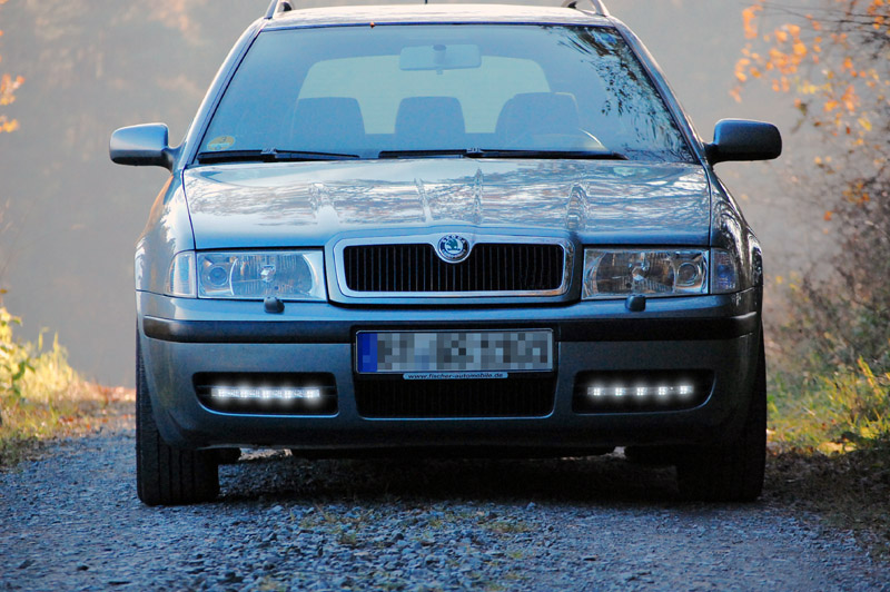

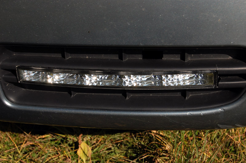

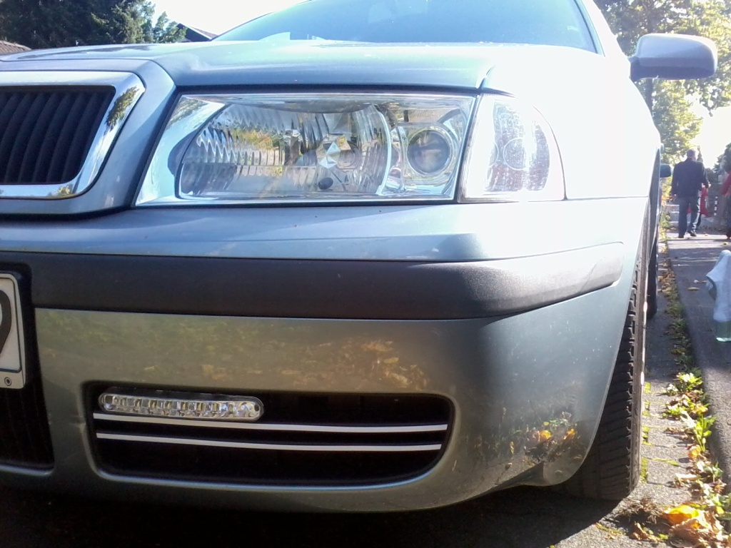

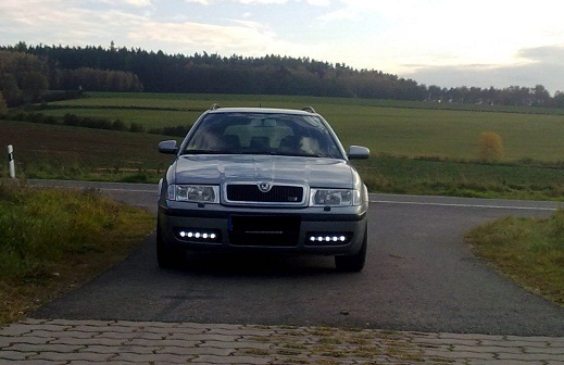

in diesen Dectaneblenden sind die LGX14 von Dectane drin - und die sind wesentlich billiger.
Die Blenden vom Turbo (TDI und 1.8T) mit der doppelten Mittelrippe kann man mit etwas Geschick ausschneiden und das TFL einpassen - somit kommt man mit etwa 100 statt 199€ aus.
Und das LGX14 ist lieferbar. ich habs bereits bei mir genauso gelöst. Detailfotos kann ich ggf. morgen mal machen.

Hi Octavia03TDI
ich finde die TFL sehen echt stark aus, hast du neue Detailfotos davon ?

und wenn wir schon bei Detailbildern sind Octavia03TDI ;) - hab ich Halluzinationen, oder sehen deine Außénspiegel tatsächlich größer aus, als die Serienspiegel? :o

ganz normale Serienspiegel vom 2003er sind das, baugleich mit Passat, A3, Golf IV (allerdings haben die dann den kleinen rechten). Modifiziert wurde zwischen 1996-2009 am Spiegel links garnichts gemäß Teilenummer, rechts kam halt irgendwann auch der große Spiegel, müsste 2001 gewesen sein.
2009 bekam der Tour das Facelift auf die Fabia II - Spiegel.
Detailbilder, siehe Anlage.
