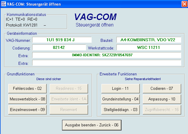

Möchte einen neuen Transponder an die WFS anpassen kann mich aber leider nicht mit 4stelligem Code (mit vorangestelleter O) von der Code- Karte einloggen per VAG-COM.
Login Code wurde nicht akzeptiert lautet der Fehler.
Kanal 21 ohne Login auszulesen wird mit Kanal nicht verfügbar quittiert. Hat jemand einen Tip was ich falsch mache?
Danke im Voraus
Wegfahsperre Login VAG-COM unmöglich

Meines Wissens ist die WFS im Kombiinstrument unter Kanal 50 ansprechbar. Der richtige Logincode für deinen Octi müsste 7-stellig sein, siehe http://de.openobd.org/faq.htm#login

Der Logincode ist schon 5stellig. Nur sieht mir das nach VAGCOM 3.11 oder 4.09 aus, wo es probleme damit gab. Billig-Ebay-Adapter? Mit VCDS (Vag-Com Diagnostic System) klappte das bei mir ohne Probleme. Und ja, es ist nur eine Umbenennung, nur sind da ein haufen Versionsunterschiede dazwischen!

entweder ist der Login falsch oder speerzeit oder falsche vcds version.

War heute beim Freundlichen, und auch der konnte sich erst nach Online-abfrage einloggen.
Scheint dass mein Vorbesitzer das KI ausgetauscht hat.
Nicht desto trotz konnte auch dieser den neuen Transponder nicht anlernen.
Ich bestell jetzt Mal einen von VDASH mal gucken ob es damit klappt.

Hallo was für ein Transponder Hast du dir den Bestellt.
Du Brauchst Festcodetransponder weil du noch WFS 1 Hast.
MfG Dirk
