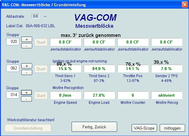

die Motorlast welche du im Messwertblock abgelesen hast hat aber so mit der direkten Gaspedal/Drosselklappenstellung zu tun...
geh mal auf Messwertblock 062, in Zeile 1 steht die tatsächliche Drosselklappenstellung in %....in Zeile 4 die Gaspeldalstellung in % .....so über 90% sind jeweils dann im grünen Bereich..
Klopfregelung ablesen:
Messwertblock 020, Kanal 1-4 sind jeweils die einzelnen Zylinder... normal steht da während der Fahrt vier mal die Null da, also 0...0...0...0 .. wird jetzt an irgend einem Zylinder der Zündzeitpunkt zurückgenommen wird dies in °kw angezeigt......Beispiel Zylinder 4 macht Probleme und die Klopfregelung greifft ein, dann steht da 0...0...0...7 ... was bedeutet an 4.Zylinder wurde der Zündzeitpunkt um 7°kw zurückgenommen ... bis max. 12°kw sind ok...

Smokie51 hat geschrieben:Entweder Teillast oder Anreicherung. Müsste dann nicht Vollgas dort stehen wenn ich das Pedal durch drücke?
Ist mir auch schon bei meinen Logfahrten aufgefallen die ich mit meinem RS gemacht habe.
Auch bei mir steht immer nur Teillast obwohl ich das Gaspedal komplett durchtrete... ob das jetzt so korrekt ist oder nicht weiß ich nicht, aber ich hoffe es :)
Falls du was neues bzgl. diesem Thema weißt, sag mir bescheid :) Wäre sehr nett :)

So hab mal paar Testfahrten gemacht. Er hat maximal um 3° zurück genommen.
Hab mal ein Screenshot gemacht und meine Zahlen dadrüber geschrieben. Was haltet ihr davon?
Schaut für mich so aus das der kein Vollgas gegeben hat, obwohl ich komplett durch gedrückt habe... jeden gang durch und auch bei hoher Drehzahl..

Bei mir ists ziemlich gleich =(
