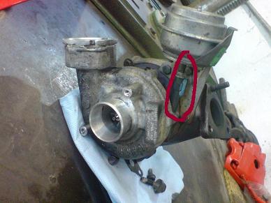

vtg gestänge hängt meist nur im warmen betrieb und geht noch wenn er kalt ist aber kann schon sein das es daran liegt
musst am besten mal das gestänge recht oft hin und her bewegen,mit glück gehts dann wieder
habs mal rot eingekreist welches teil ich am turbo mein

puh also ich hab mein octavia schon mit dem problem gekauft,hab von unten die stange paar mal hin und her bewegt nu gehts erstmal,mir isses wurscht da ich eh nen anderen lader hier rumliegen hab der verbaut wird aber effektiv gibs eigentlich keine andere möglichkeit,da hilf nurnoch in den sauren apfel beissen und neuen kaufen
