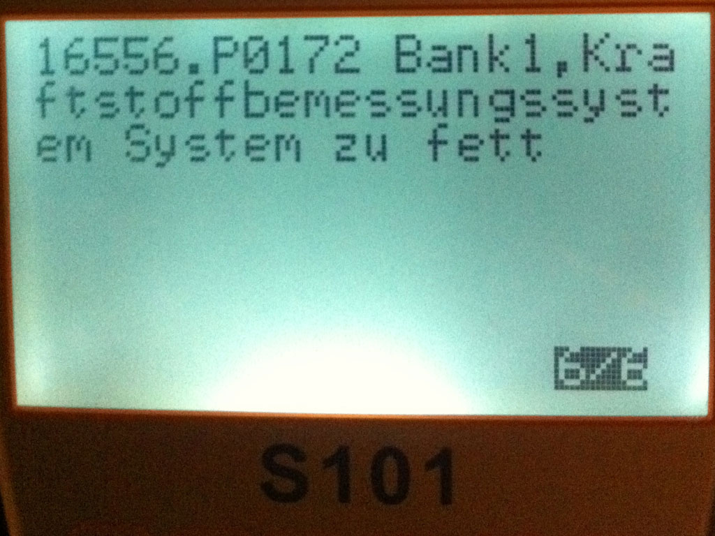

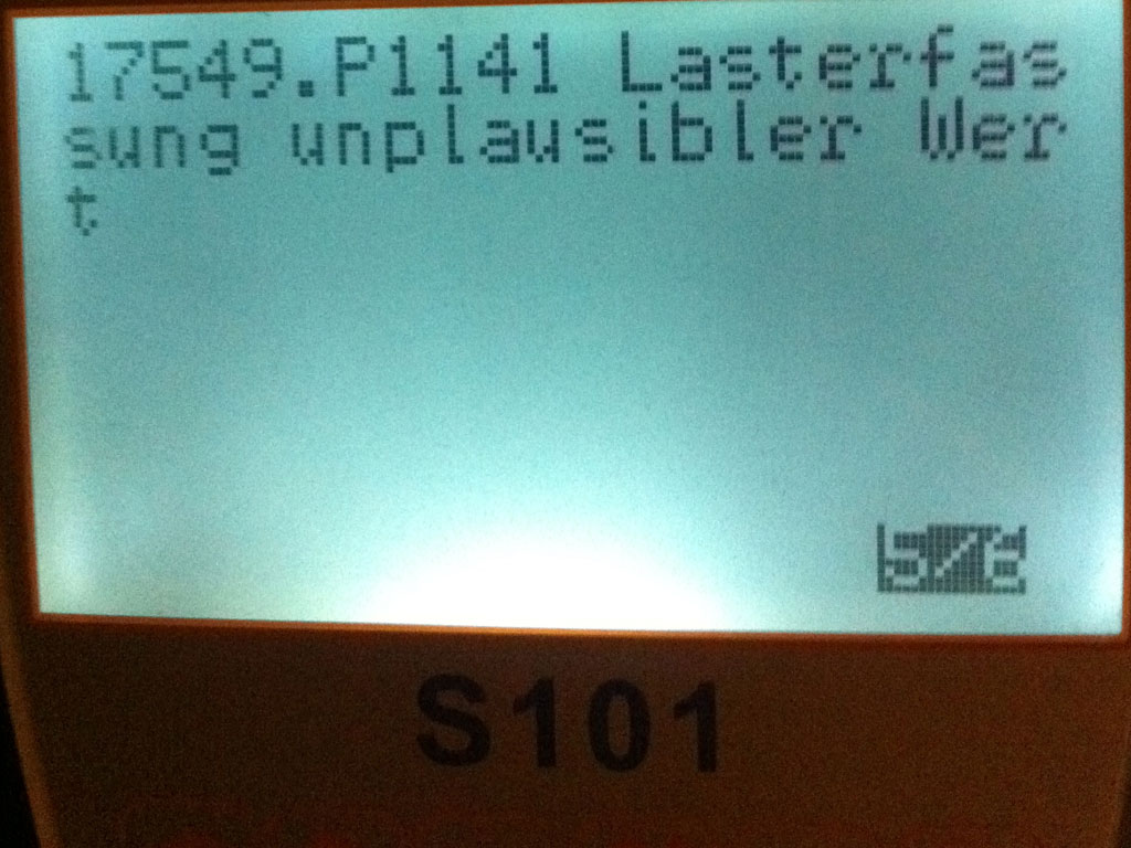

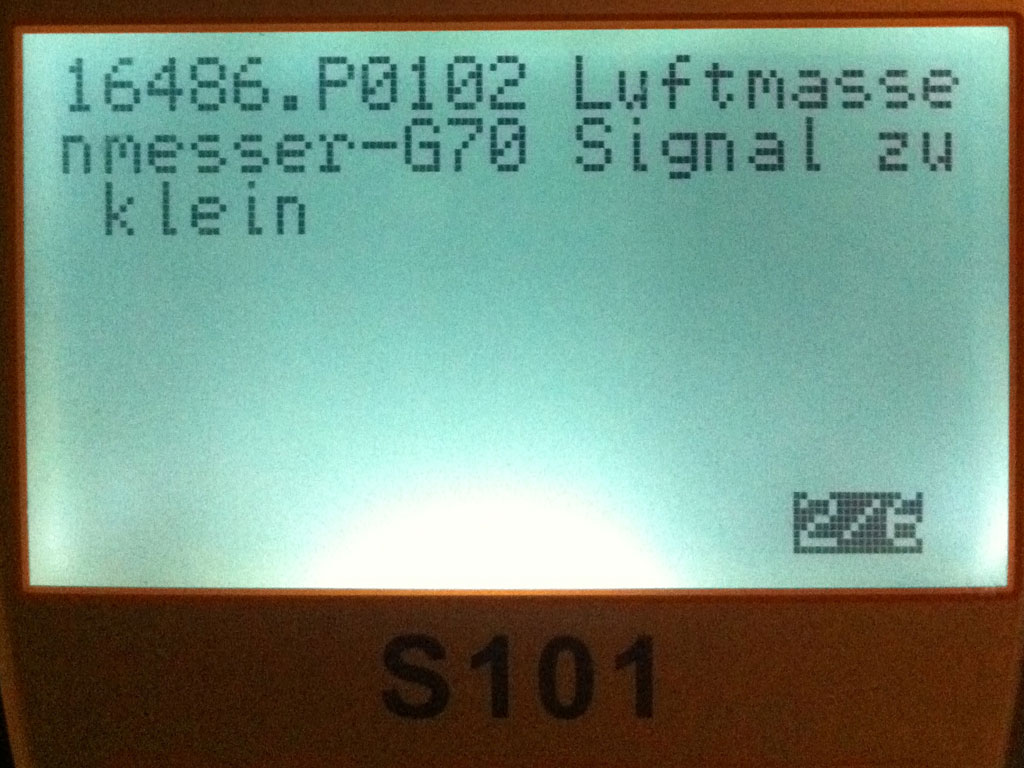

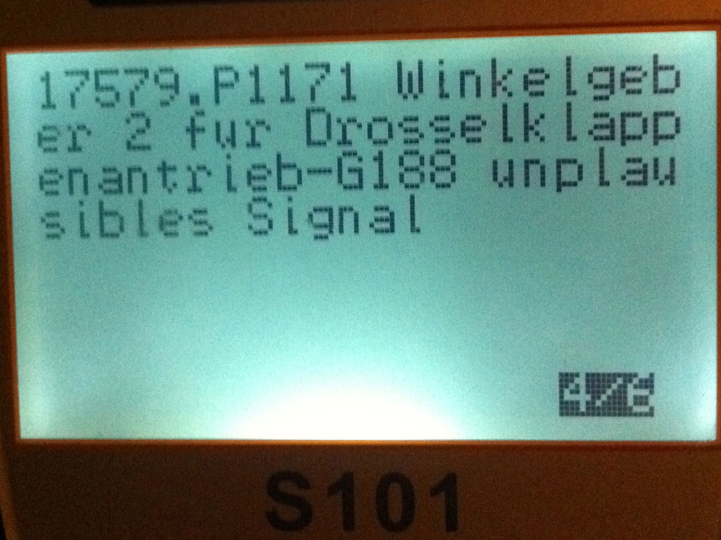

Habe soeben mal meinen Auto DIA S101 Testgerät angehängt und habe 6 Fehler im Speicher (siehe unten).

Hier noch die anderen Codes

Re: 2002er Octavia 1U "Season", ASR / EPC / Motorelektroniklampe
Drosselklappe und/oder Luftmassenmesser kaputt.
Wenn DroKla schon getauscht (dann wundert mich aber der Fehler mit dem unplausiblen Signal), dann mit dem LMM selbiges tun lassen.
ASR und EPC sind nur "Folgefehler". Wenn mit der Motorsteuerung was nicht stimmt, wird das ABS (respektive die ASR) aus Sicherheitsgründen abgeschaltet.
