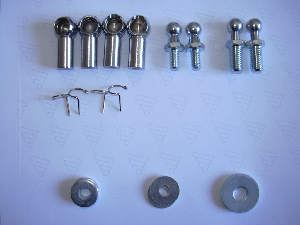

So, hatte mir die Bonrath-Lifter gekauft und gestern wollt ichs einbauen aber ich muss sagen, nen bisschen enttäuscht bin ich von denen auch, weils für meinen Geschmack immernoch zu schwer geht bzw. die Kugelpfannen sehr grenzwertig auf den Kugeln sitzen. Ende vom Lied war sogar, dass auf einer Seite scheinbar so viel Spannung auf ner Kugelpfanne war, dass sie an der Bohrung, wo der Sicherungssplint durch kommt, gerissen ist. Ich werd mich in der Sache nochmal bei Bonrath melden und um Nachbesserung bitten.
Dazu mal noch ne Frage: für die obere Halterung an der Haube war ja ne ausgefräste Kugelpfanne im Lieferumfang, für unten am Kotflügel nur ne normale. Wie war das denn bei euch? Meiner Meinung nach wäre mir sehr geholfen, wenn ich unten auch ausgefräste dranschrauben könnte, weils genau an der Stelle im wahrsten Sinne hakt. Im Endeffekt hab ich jetzt erstmal einen Lifter eingebaut, der die Haube aber auch gut oben hält. Sie wird halt nur nicht mit sonderlich viel Schwung hochgedrückt...
Re: Haubenlift O1
Wenn ich es noch richtig in Erinnrung habe, ging es zwar straff drauf, aber ohne Gewalt und dem Anschein das jeden Augenblick die Kugelpfanne reißt. Und dann hielte das ganze, wie bereits geschrieben, 3 Jahre ohne Beanstandung. Die Kugelpfannen und der Lifter ansich wird von Bonrath ja auch nur zugekauft oder auf Bestellung gefertigt, Vlt. haben die jetzt einen anderen Zulieferer der Kugelpfannen, oder eine fehlerhafte Charge erwischt.
Edit: Wie sehen denn die Kugelbolzen aus die am Kotflügel befestigt werden? Kegelförmig? Und waren auch alle Unterlegscheiben bei?
Wenn Alle Teile so aussehen wie auf dem Foto, dann sollte es eigentlich passen.
Wenn nicht, dann falsche Teile. Wenn ja, dann fehlerhaftes Material.

Meine Teile sahen genau wie auf dem Foto aus. Die doppelten Unterlegescheiben habe ich auch berücksichtigt. Wahrscheinlich würde es sonst auch gar nicht mit dem Winkel hinhauen. Ich hab erstmal den ebay-Händler angeschrieben und um Tausch gebeten. Vermutlich ist es wirklich nur nen Materialfehler oder die Bohrung für den Splint war zu nah am Rand. Werd aber auch mal versuchen, ob nen angefräster Kopf an der Schubstange besser passt.
edit: Hab jetzt nochmal ne Tüte mit dem ganzen Zusatzmaterial bekommen und nen abgefrästen Kopf an die Schubstange geschraubt. Passt jetzt definitiv besser als vorher. Bleibt aber bei einem Lifter, den anderen bau ich nicht ein.
