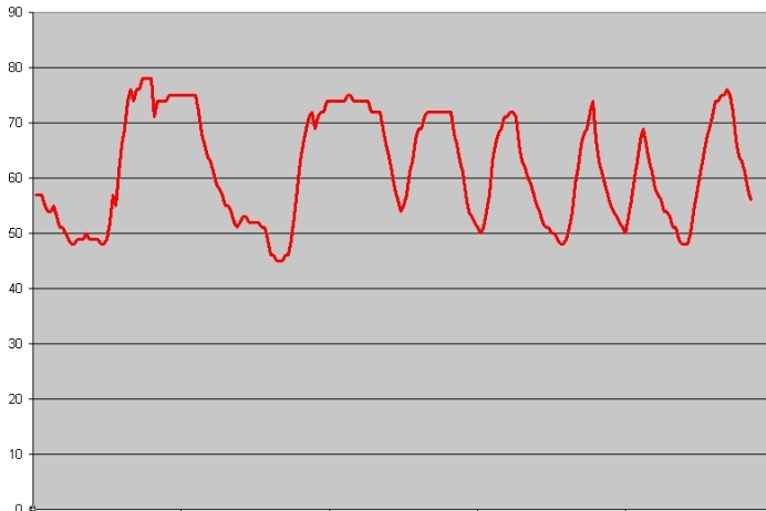

Die Verrohrung vom Turbo zum LLK sind mit ca. 54mm Innenquerschnitt geplant(aussen 57mm). Der Ladeluftkühler hat 2x 60er Anschlüsse(aussen). Mit 60mm Aussenmassrohre gehts dann zur Drosselklappe. Die originale Rohrführung ist ohnehin ein Sammelsurium an verschiedenen Durchmessern. Der Turboausgang (k03s) beginnt bei 45mm, geht über auf 55mm Rohr, LLk Eingang 55mm, Ausgang 60mm, Drosselklappe um die 68mm wenn ich nicht irre. :-?
Eine hochsommerliche Logfahrt bei 34°C Aussentemperatur voll was der Hobel hergab auf der Autobahn?...kein Problem, alles schon im Archiv. Ladeluftkühler Serie, S3 Innenkotflügel und Luftanströhmung RS-Schürze minimal optimiert. Leistung ~200PS, aber wohl eher nicht an diesem Tag. :lol:
die höchsten Temperaturwerte wie zu Beginn der Grafik kamen im Windschatten vorausfahrender Autos zustande. Das rauf und runter sind wiederholte Schub und Vollastphasen.
