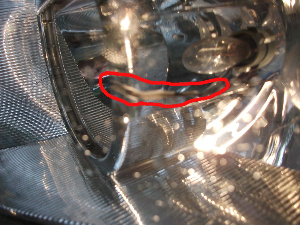

Hallo Gemeinde,
ich brauche mal Eure Hilfe und Meinung.
War heute mit meinem O II FL MJ 2010 das erste Mal nach 3 Jahren beim TÜV. Und was findet der Prüfer? Kaputte NSW, aber von Innen ohne Steinschlag von außen.
Beide NSW sind innen am Spiegel über die gesamte Länge gerissen. Sieht auf beiden Seiten fast identisch aus. War mir bisher nicht aufgefallen. Das Glas vorne ist ohne einen Kratzer oder Steinschlag völlig unversehrt.
Der Prüfer sagte so was hat er auch noch nie gesehen und tippte auf Spannungsrisse. Plakette gab er mir, aber auf dem Prüfbericht steht es und das die NSW dadurch nicht korrekt eingestellt sind.
Nun bin ich gleich danach zum Freundlichen. Auch der sagt so was hat er noch nie gesehen. Es gebe aber einige Wagen bei denen wegen der NSW eine Aktion läuft, weil die Feuchtigkeitseinbruch hätten. Meiner fällt aber nicht darunter. Nun habe ich Anschlussgarantie und sie versuchen es einzureichen, meinen aber abschließend entscheidet Skoda. Er wollte mir noch erzählen das kann auch ja passieren, wenn mein Wagen vorne aufsetzt beim Einparken...ich habe vorne noch nie aufgesetzt und dann müsste ja auch die Schürze von unten Schäden haben.Was meint Ihr dazu? Schon Leute hier mit gleichen Fehler? Habe weder bei Google noch hier so wirklich dieses Problem gefunden...
- NSW vorne links. Ca. 2mm breiter Riss über die gesamte Länge des Spiegels/Reflektors auf der Außenseite.
Sieht beim rechten NSW genauso aus. - NSW_Vorne_Links.JPG (143.63 KiB) 1971 mal betrachtet

Stell doch mal Bilder ein. Das macht das vergleichen einfacher. Und nach Deiner Beschreibung kann ich mir nicht konkret vorstellen wo was gerissen ist.

so Bild ist oben angehängt. Ging nicht besser auf die Schnelle, da es draußen wie sau regnet
Wie gesagt das Glas vorne hat nicht einen Kratzer, kein Steinschlag. Äußerlich völlig unversehrt.

So bin wieder da und die NSW wurden von Skoda ausgetauscht. Ein Teil deckt die Garantie im 3. Jahr und den Rest der Kosten übernimmt die Versicherung der Anschlussgarantie, die ich verlängert hatte. Die NSW werden wohl noch eingeschickt. Die Ursache der massiven Risse sind derzeit völlig unklar.

Ich versuche zu vermuten, dass jemand beim Parken mit der Stoßstange an deiner etwas gedrückt hat.

Das glaube ich eher nicht. Dann hätte die Werkstatt etwas an der Stossstange gefunden. Und die haben sehr genau geschaut, weil sie das auch vermutet haben. bzw. dass ich unten mal aufgesetzt habe. Aber es ist nirgens auch nur ein Kratzer zu sehen.
Sonst wäre auch nicht über die Versicherung und Garantie bezahlt worden.

Die Stoßstange von Octi II ist sehr flexibel und elastisch, deshalb man kann mit einem anderen Auto leicht so drücken, dass keine Spuren bleiben oder die Spuren lassen sich leicht beseitigen.

Ich glaube es zwar nicht, aber möglich ist ja alles. Dann hätte ich zumindest ansatzweise irgendeinen Kratzer am Kunstoff außen erwartet.
Bei solchen großen Rissen im inneren der Nebelscheinwerfer, hätte aus meiner Sicht dann auch am Glas außen etwas platzen müssen.
Wir werden es wohl leider nie erfahren was wirklich dedr Grund war
