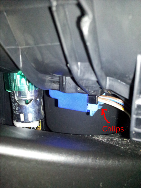

ich bin heute mal wieder dazu gekommen an der "Baustelle" etwas zu basteln, ich bin jetzt so weit dass ich den Schalter sehe aber ich bekomme den Schalter nicht ausgebaut. Hat jemand eine Idee was ich tun muss damit er sich löst ?
Hier ein Bild das ich mit dem Handy gemacht habe.
PS. Drücken nach oben oder unten hat leider nicht geholfen
Der kleine Chlips in der mitte lässt sich drücken, aber dann bewegt sich auch nichts.
