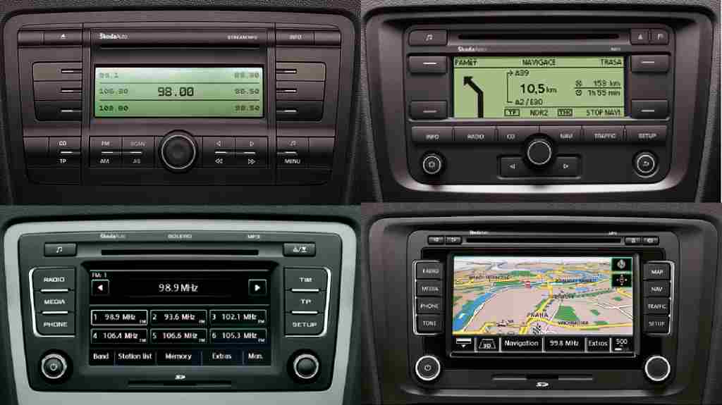

also ich war heute mal beim
und hab mal nach Originalblenden gefragt und dabei hat sich dann auch erschlossen, wieso es mit den Blenden die Verwirrung bzw. die unterschiedlichen Meinungen gibt:
Bis einschl. 2008 wurden bei Skoda die breitere Bauform der Radios verwendet (u.a. auch bei meinem Stream MP3), das sieht dann wie hier aus:
http://www.octinfo.com/largepic/octavia ... am_mp3.jpg
Das von Snow-White gepostete Bild (mit den Schrägen und der Vertiefung) ist die Bauform von Radios ab 2009 und von Navigationssystemen. Die im Bild gezeigte Ablage + DIN-Schacht gibt es auch als Originalteil, ist aber eine festes Einheit - d.h. Doppel-DIN lässt sich mit dem Rahmen nicht verbauen.
Was aber geht, ist der Austausch der gesamten Außenblende der oberen Mittelkonsole, so dass die Radioöffnung der Bauform ab 2009 / Navi entspricht; der eigentliche in die Tiefe gehende Schacht dahinter ist wohl immer gleich groß.
In meinem Fall geht also beides - entweder ein Rahmen von der großen Blende auf Doppel-DIN (nicht-Original, das Teil das ich herausgesucht hatte), oder Austausch der Blende der oberen Mittelkonsole (Originalteil) + Rahmen kleine Blende auf Doppel-DIN (nicht-Original). Ich wollte bis dato von zweiterem absehen, da bei mir auch noch die Serien-Mobiltelefonhalterung mit angebracht ist. Ich dachte bislang, dass die auch noch mit der Blende der Mittelkonsole verbunden sei - ist sie aber nicht, ragt wohl aber an der rechten Seite leicht darüber. Naja, bei der Gelegenheit werde ich dann vielleicht mal versuchen die noch abzuschrauben (braucht mit dem anderen Radio dann eh kein Mensch mehr).
Was mich jetzt aber viel mehr verwirrt, ist der CAN-Bus-Adapter: Es gibt ja auch günstigere als den von mir ausgesuchten, u.a. auch einen von Pioneer:
http://www.caraudio24.de/Zubehoer/CAN-B ... 19105.html
Nur stand da bisher an vielen Stellen in den Beschreibungen, dass der beim Octavia erst ab 2009 passt. Oder hat den schon jemand erfolgreich in einem früheren Baujahr verwendet?

@Nightshade
Zwecks Demontage des Telefonhalters kann ich die Anleitung hier im OF unter Projekte & Umbauten empfehlen. Link
Anschließend benötigst du noch eine neue Blende ums Radio drumrum. Eine ohne den Ausschnitt für den Telefonhalter an der Seite.
Bei der Blende wurde seitens der Werkstatt etwas falsch beraten. Egal ob VFL oder FL, es war im gesamten Bauzeitraum (2004-2013) der Ausschnitt für die OEM-Radios (größer) bzw. für die OEM-Navi (kleiner) immer gleich groß. Oben VFL, unten FL, links jeweils Radio, rechts jeweils Navi.
Bei Doppel-Din ist dessen Frontfläche aber immer noch kleiner als der Ausschnitt in der Blende für die OEM-Navi. Es wird noch eine "Zwischenblende" benötigt. Pioneer bietet, wenn ich es richtig sehe, auch zwei verschiedene (eine Radio- und eine für die Naviblende) speziell für den O2 an. Link, Link.
Der von dir gewählte CAN-Bus-Adapter enthällt immerhin alle Kabel, den Phantomspeiseadapter und er kann die Lenkradfernbedienungssignale für das Pioneer umsetzen. Letzteres können nicht alle CAN-Bus-Adapter. Wenn du dir die Teile einzeln zusammensuchst, kannst du wahrscheinlich noch ein paar € sparen. Oder du verzichtest auf die Lenkradfernbedienbarkeit. Einfache CAN-Bus-Adapter sind schon ab ca. 40 € erhältlich.
