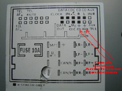

hier zur Sicherheit nochmal ein Bild. :wink: Links oben steht es dran.
Den roten Text kannst Du ignorieren.
