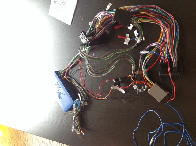

brasilemao
- Beiträge: 5
- Registriert: 23. Oktober 2013 12:04
Re: Einbau der Parrot FSE - Frage
Moin zusammen,
Also ich habe mir nur beim freundlichen das Kabel 00-979-010e geholt und es hängt nun am Wechsleranschluss des Quadlocks. Kommt dies nun mit dem anderen Ende an den Schaltplus/Zündplus oder an den Dauerplus der FSE?
Und wie bringe ich es in diesem unglaublichen Kabelwust dort unter?
- image.jpg (94 KiB) 1232 mal betrachtet
- TorstenW
- Stromer
- Beiträge: 11376
ich nehme an, Du hast den Pin an den Schaltausgang (das ist der mit dem Schaltersymbol) für den Wechsler geklemmt?! Der muss an den Schaltplus der FSE. Dauerplus bekommt sie über den Adapter mit.
Den Kabelwust bekommst Du links neben dem Radio unter. Ist ein bissl tricky, aber wenn Du das Fach oben rausnimmst, dann geht es. Musst nur aufpassen, links ist der Motor für die Temperaturklappe. Nicht die Kabel abreißen!
brasilemao
- Beiträge: 5
Moin Torsten,
Jepp der Pin hängt dort am 'original' Quadlock (blauer Stecker) Schließ ich das andere Ende am besten direkt an die Bluebox oder irgendwo an das Orange bzw. Blaue Schlatplus? Dann bräuchte ich aber dich noch nen adapter oder nicht?
Thx für den Support!
- TorstenW
- Stromer
- Beiträge: 11376
was für nen Adapter?
Die beiden Drähte zusammenfrickeln, färdsch.
