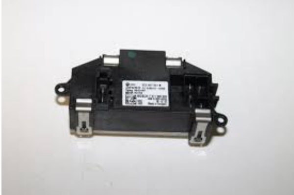

Hallo, mein Gebläse läuft nur noch auf Stufe 4.
Habe mehrfach gelesen dass dies die Thermosicherung ist, welche ausgetauscht werden muss.
Konnte das Teil aus Zeitgründen noch nicht ausbauen. Wollte aber schon mal die richtige
Thermosicherung holen damit der Austausch schnell fluppt.
Wer kann mir sagen wieviel Grad die Original-Thermosicherung/Widerstand hat?
Habe Octavia 2 (2004) Combi 1,6
Frage wurde bestimmt schon mehrfach gestellt. Konnte aber über die SuFu nichts finden.
Gruss.
Gruss.
- TorstenW
- Stromer
- Beiträge: 11376
Re: Thermosicherung des Gebläses / Wie stark?
Willkommen im Forum!
Meine Glaskugel vermutet eine manuelle Klimaanlage?!
Dann ist es nicht die Thermosicherung (wenn die hinüber ist, geht gar nix mehr
), sondern der/die Vorwiderstand (ist ein Block mit 3) ist durch.
