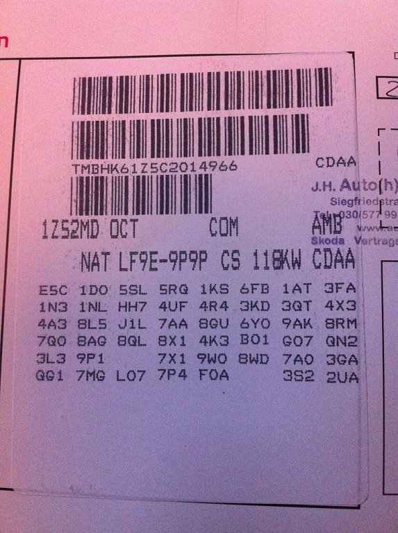

Ich muss den Thread nochmals ausgraben, da ich mir nicht im Klaren bin, wo ich die korrekten Scheiben und Bremsbeläge für die Vorderachse herauslesen kann. Einen Eintrag 1ZF,1ZM oder 1ZE habe ich nicht, dafür 1KD für die Hinterachse.
Anbei ein Foto meiner Ausstattungsliste.
https://www.dropbox.com/sc/znnz2diyfocvar2/xottYaJEQr
Danke

Es wäre nett wenn mir jemand bestätigen könnte, dass die PR-Nummer 1ZE für Vorderachse korrekt ist.
Danke

Die PR-Nummer der Hinterachse steht immer dabei und die für die Vorderachse habe ich beim Freundlichen anhand der Fahrgestellnumer erfragt.
Mach doch mal ein Foto der PR-Nummern im Serviceheft und poste es hier.

Re: welche Bremsscheiben brauche ich ? - Sammelthread
Hallo alle...
Nach 29 Tkm muss mein Auto hinten neue Bremsen her...
Bremsscheiben hinten haben Rillen und angerostet, naja...
Habe nachgeschaut im Serviceheft, 1KS...
Bremsscheiben 272mm und Bremsbeläge 109,2mm, stimmt´s?
Gruß Thomas
