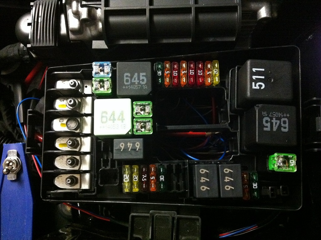

Welche Sicherung für Steckplatz 16 (Zündung,Kraftstoffp.)?

Naja, Foto mache ich nicht, ich habe mir ja die Werte aufgeschrieben. Und jetzt Kommts: Platz 16 ist bei meinem nicht bestückt. Hier ist die Sicherung Nr. 10 "Steuergerät für Kraftstoffpumpe, Zündung" mit 20 A bestückt. Die Angaben gelten für den RS TDI MJ 2014.
Ich hoffe, es reicht dir so. Alternativ würde ich die 20 A in der 16 mal probieren.

Oh nein... Verdammt! Moment...? demnach wäre ja nur dein Steuergerät "abgesichert".
Wo also ist die Sicherung für deine Kraftstoffpumpe???
Sorry, aber ich muss wissen, welche Sicherung wirklich in den Steckplatz 16 gehört...

Re: Welche Sicherung für Steckplatz 16 (Zündung,Kraftstoffp.)?
die Kraftstoffpumpe ist ein "Steuergerät".
Und warum heißt der Steckplatz Nr. 10 dann "STEUERGERÄT für Kraftstoffpumpe, Zündung"
und der Steckplatz 16: "Zündung, Kraftstoffpumpe" ???
Keine Ahnung, ich vermute, dass die Bezeichnungen teilweise wieder so sinnhaft sind, wie bei den vorherigen Sicherungsbelegungen auch.
Z.B. habe ich ne Frontscheibenheizung, die angeblich links und rechts abgesichert sein muss. Es gibt aber nur eine Sicherung für die FSH
Btw: ein Steuergerät mit 20 A abzusichern ist merkwürdig, das wird schon die Kraftstoffpumpe sein.
Sicherung 16 ist für das "Relais für Zündung aus -J240-" ist eine 20A Sicherung. Laut E**a...
Habe hier keinen RS sondern einen 150PS 4x4 Stehen bei dem "fehlt" die Sicherung auch.
@BennyGTI:
Vollkommen richtig. Ich habe neulich beim FREUNDLICHEN angerufen, Steckplatz 16 verlangt nach einer 20 A Sicherung.
Foto vom Sicherungskasten folgt...
