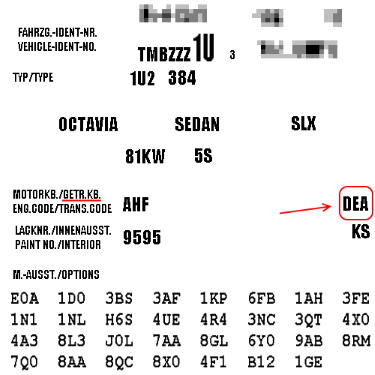

Mich hat es jetzt auch erwischt. Lagerschaden im Getriebe nach 149000km :motz: Bisher zwar "nur" das Geräusch im 5.Gang unter Last, aber ich bin froh, so sensibel auf Geräusche zu reagieren.
Habe heute mal versucht, auf dem Deckel den Getriebetyp abzulesen. Keine Chance. In meinem "Selbstreparierbuch" steht drin, daß der Getriebetyp motorabhängig ist und es so eigentlich für alle 85kw Mas hinen der gleiche Typ OAF ist?! Kann mir jemand sagen, ob das so korrekt ist?
Habe evtl ne Werkstatt ausfindig machen können, wo ich vorab den Typ sangeben soll für weitere Recherche und Angaben. Werkstatt ist leider nicht direkt ums Eck. Mehrmals dorthin fahren ist mir zu riskant.

Mag sein, dass das bei den neueren nicht mehr so ist, aber bei meinem 1er ist der Getriebekennbuchstabe am Ausstattungsaufkleber am Bodenblech im Kofferraum unter dem Stoffboden vermerkt.
Sieh doch mal dort nach.
mfg Simon
Edit: Bild angehängt. So sieht der Aufkleber bei mir aus. Sollte theoretisch bei dir auch in ähnlicher Form vorhanden sein.
mfg Simon

Danke. Nach sowas in der Art habe ich gestern schon gesucht, leider noch nicht gefunden. Schaue aber sicherheitshalber nochmal nach.
