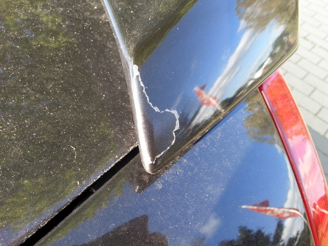

Re: Klarlack löst sich ab! Skoda lehnt Reparatur ab
Das Problem habe ich auch. Das Klarlack löst sich am Heckspoiler ab. Da wird man wohl um eine Lackierung nicht herum kommen.

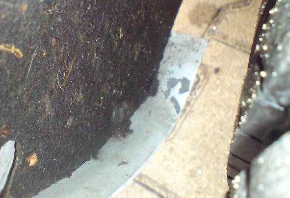

- Beiträge: 192
- Registriert: 4. September 2010 18:17
Siehe Fotos von linker und rechter Seite der Heckschürze!
Läuft das unter Garantie?
Wurde deiner nun ringsherum mit Klarlack lackiert?
Bei mir lief es über die Lackgarantie, ja.
Der Meister meines
hat mir auch zugesagt, dass sie auch die Innenseite mit Klarlack lackieren und so war es auch.
