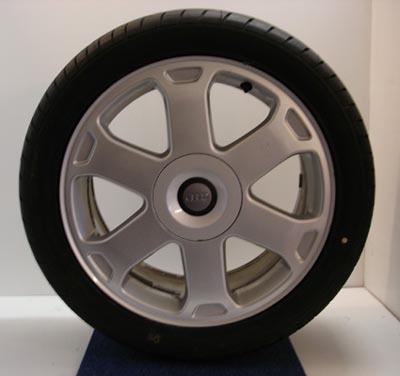

Der Winter steht vor der Türe, genau so wie meinen neuen Winterfelgen. Orginal Felgen vom 2003er Audi S3.
Die Frage wäre gibt es aus dem Skodaregal Felgendeckel die auf diese Felgen passen? hat da schon mal jemand drann experimentiert?
Möchte mir das Rumgefummel mit den Emblemen sparen, ausser es gibt keine andere Lösung
Skoda Felgendeckel auf S3 Felgen

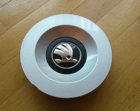

ich hab heute ein wenig ermittelt:
es gibt vom Skoda Typ 1U eine Alufelge die laut Teileprogramm auf den Namen "Elegant" hört, bzw der Teilenummer 1U0 601 025 A.
Diese Felge hat einen Plastikdeckel 1U0 601 149 A der zumindest auf den Fotos der S3 Deckeln verdammt ähnlich sieht. Der Nabenbereich dieser Felgen sind meist eh völlig identisch, da meist eh sogar der ein und selbe Hersteller dahinter steckt.
Jetzt die Preisfrage: we hat solche Felgen bzw Deckel rumliegen um mal Mass nehmen zu können? ....oder ich opfere mal nen 20er und bestell einfach mal nen einzellnen Deckel.

Sieht doch garnichtmal so übel aus, könnte passen. Probiers einfach, kannst den Deckel doch auch wieder zurückgeben 8)

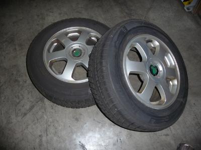

So, fertig ist der voll gelungene Umbau....

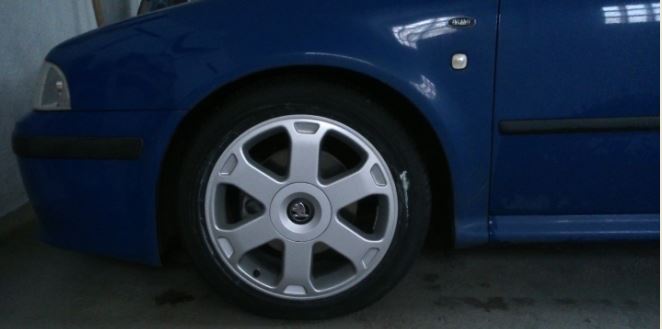

Sieht sehr cool aus. Wie hast Du die jetzt umgebaut? ODer gabs die Deckel so als Ganzes?
Haste mal ein Bild vom Gesamtwerk?

Ja, die Audideckeln wurden umgemodelt.....der Reihe nach:
bei den Audideckeln ist dieser schwarze Ring nur eingeklipst. Diesen raus nehmen und nun kommt der Dremel zum Einsatz. Diese Überhöhung wo die Audiringe drauf sind ist in einem Guss mit dem gesamten Deckel, nur anders lackiert und die Chromringe eingelassen. Das Teil sauber rausgetrennt so das hier das Skodaemblem nachher Platz hat und der schwarze Ring wieder eingeklipst werden kann.
Die Skodalogos/Nabendeckel hab ich neu von Felgen neueren Baujahr bestellt. Das chrom/schwarze Emblem selbst ist aus dünn geformten Alublech. Dies habe ich von den Plastik getrennt, und siehe da, das Emblem passt exakt zentriert auf den hundertstel mm genau zwischen die Rastnasen an der Rückseite des schwarzen Zierringes. Beide Teile noch mit etwas Klebstoff miteinander fixiert und die Ringe samt Skodaemblem wieder eingeclipst....fertig.
passen optisch sehr gut zum Fahrzeug und wären so gesehen auch Alternativen für jene die es bei Sommerrädern in 17zöllern belassen wollen.

Da sieht man mal was mit etwas mehr Aufwand möglich ist. Gefällt mir sehr gut!
