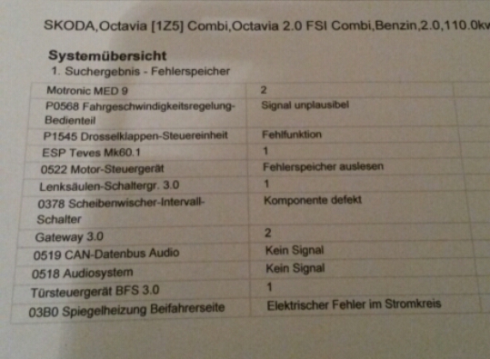

Ich versuch mal noch, das Fehlerprotokoll anzuhängen.

- 2015-02-01 09.43.00.jpg (141.22 KiB) 2526 mal betrachtet

also dieser Werkstatt würde was erzählen!
Solche Pfeifen!
Der Fehler ist doch eindeutig!
Die Drosselklappe hat einen weg. Wenn es da Fehler gibt, wird aus Sicherheitsgründen das ESP ausgeschaltet.
Erstmal versuchen zu reinigen und dann eine neue Grundeinstellung machen (lassen). Im schlechtesten Fall muss sie getauscht werden.
Der Fehler mit dem Tempomatbedienteil ist absolut bekannt, dafür gibbet im Forum eine Anleitung, wie man das reinigt. Der Fehler mit dem Scheibenwischerschalter ist der gleiche, da er prinzipiell genauso aufgebaut ist wie das Tempomatbedienteil. Kann also auf die gleiche Art und Weise repariert werden.
Der Audio-CAN - > hast Du ein Fremdradio verbaut?

ich drücke Dir alle Daumen, aber bei einer verschmutzten Drosselklappe kommen andere Fehler (Lambdasonde 1 Gemisch zu mager etc.).
Bei dieser "Eskalation" von Fehlern ist meist der Antrieb der DroKla defekt oder das Poti hat Aussetzer.
Lass Dir keinen vom Pferd erzählen, alle anderen Fehler (EPC und Co.) sind Folgefehler!

Nein, das originale, Stream. Aber das Radio funktioniert ohne Probleme. Ich hab mir vor kurzem das "Anycar" einbauen lassen. Damit ich meine MP3s aufm Stick hören kann. Ka, warum da ein Fehler auftaucht.TorstenW hat geschrieben: Der Audio-CAN - > hast Du ein Fremdradio verbaut?

wenn Du das Stream raus hattest, dann kann das mit dem Infotinment-CAN auch ein sporadischer Fehler sein; sieht man nur auf dem Ausdruck nicht....
