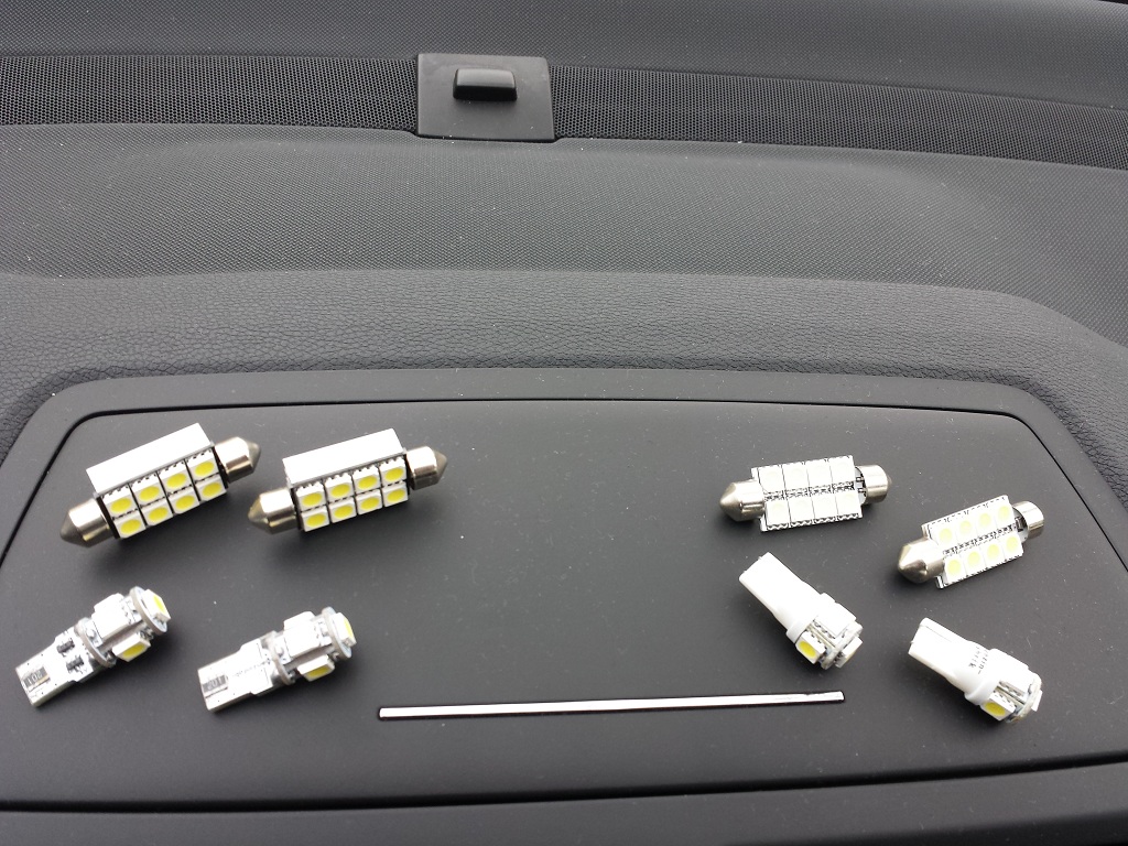

ging mir auch so, welche SMDs hasste denn? (Bild)
Man benötigt diese hier mit vier Kontakten, hab auch schon mehrere probieren müssen.

Sooo heute habe ich neue LEDS erhalten, mit der Hoffnung das es diesmal klappt - natürlich nicht. Diesmal leuchten bei denen keine einzige. Das Bild unten zeigt Zwei verschiedene Sets. Das Linke das heute kam, garnicht funktioniert, und das rechte das funktioniert aber nur wenn das Auto verschlossen ist. Sobald ich auf den Knopf des Schlüssel`s drücke geht die aktivierte lampe z.B Leseleucht sofort aus.
