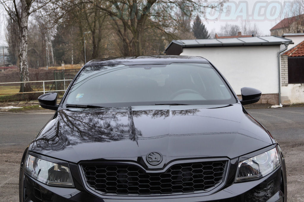

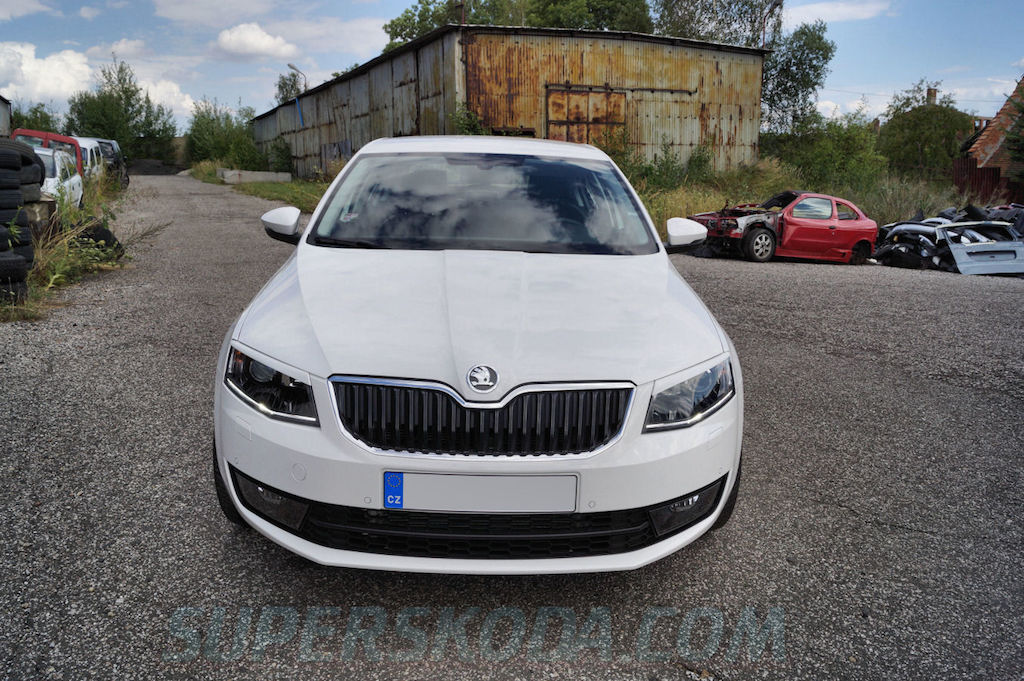

Ich habe interesse an den Scheinwerferblenden. Wie sie z.b. Superskoda verkauft. Bei der Nachfrage bei Superskoda wurde mir gesagt das diese auf allen Octavia III passen. So weit so gut.
Nur habe ich auf Deutschen Zubehörteile Seiten auch schon gelesen, das diese nur zulässig sind auf Octavias mit Xenon Beuleuchtung. Ich besitze aber einen Ohne Xenon. Mit nur normalen Halogen Scheinwerfern.
Weiss jemand von Euch was jetzt hier richtig ist? Kann ich diese auch auf meinem Skoda ohne Xenon Scheinwerfern montieren?
Die Zulassung gilt für die Schweiz.
Danke
Gruss

Ich hab hier Blenden für alle 5E Modelle gefunden (obwohl diese auf anderen Internetseiten auch nur für Xenon sind). Also was ich in Erfahrung bringen konnte ist das mit den Blenden bei normalen Halogen Scheinwerfern der Lichtkegel zu weit abgedeckt wird, da diese bis an die Karosse gehen, bei den Xenon Scheinwerfern ist der Lichtkegel frei, laut meinem freundlichen Herrn vom TÜV.
