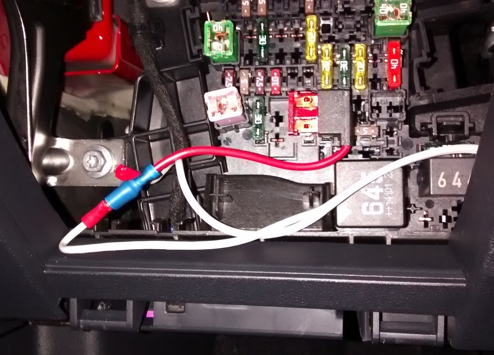

Hier meine Anleitung zum Einbau einer 12V-Steckdose, die über die Zündung ein-/ausgeschaltet wird:
Ziel der Aktion war es, eine 12V-Steckdose einzubauen, über die Verbraucher versorgt werden, die automatisch mit der Zündung geschaltet werden sollen, z.B. das mobile Navi.
Zur Spannungsversorgung (siehe Bild 1 und 2) habe ich einen steckbaren Sicherungshalter (http://www.ebay.de/itm/281147416771) verwendet und im Steckplatz 48 im Sicherungskasten (Fahrerfussraum) eingesteckt. Das war die einzige bei mir freie Sicherungsposition, die über Zündung geschaltet wird. Als Masseanschlußpunkt habe ich eine der Schrauben am Sicherungskasten verwendet, hinter die einfach ein entsprechender Kabelschuh geklemmt ist.
Die Leitung läßt sich einfach unter der Lenksäule dann unterhalb der Mittelkonsole auf die Beifahrerseite verlegen. Dazu einfach die Blende unter der Mittelonsole lösen (Torx-Schraube) und vorsichtig nach hinten biegen. Das reicht, um das Kabel durchzufädeln - ganz abnehmen ist ein bisschen umständlicher.
Als Einbauort der 12V-Dose bietet sich die Tiefe des Beifahrerfussraum an, sofern keine Notwendigkeit besteht, als Fahrer während der Fahrt dort Zugriff zu haben (Bild 3).
Die Kabel von den 12V-Steckern vom Navi und Dashcam habe ich dann einfach hinter die Blende geklemmt und dort weitergeführt.
Es gibt auch noch platzsparendere Möglichkeiten, die Versorgungsspannung an einem freien Sicherungsplatz vernünftig abzunehmen, z.B. http://www.ebay.de/itm/371287461964 oder der Anschluss einer fliegenden Sicherung mittels Steck-Kabelschuh (die standard-breiten Kabelschuhe sind allerdings ein bisschen zu breit, so dass hier etwas mechanische Bearbeitung erforderlich ist).

Das klingt ja alles schön und gut, aber bei aller Liebe: das ist bastelei und sieht einfach nur nach Provisorium aus! Vor allem der 2. von dir verlinkte Sicherungsadapter ist äußerst fragwürdig und ne schöne Brandquelle.
Wieso kaufst du nicht einen Sicherungspin direkt bei Skoda und pinnst ihn im Sicherungskasten ein? Das macht zwar etwas mehr Arbeit, sieht aber deutlich professioneller aus. Und dann die Lüsterklemme weg und schon ist es viel besser.

Richtig eingesteckt, spricht gegen diese Sicherungshalter normal nix, Lüsterklemmen halte ich aber in der Tat auch mehr als Testlösung.
