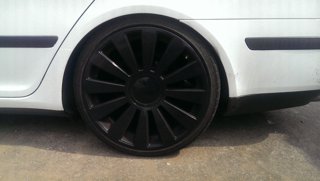

Re: MAM8 Felgen
Ich wollte mich mal mit einbringen. Habe auch MAM-Felgen auf meinem Octavia II drauf, allerdings die 19". In Verbindung mit einem Gewindefahrwerk einfach nur herrlich
- IMAG2123.jpg (193.03 KiB) 3733 mal betrachtet
O², 2.0 FSI, 150 PS, 6-Gang-DSG, FK-Gewindefahrwerk 35-65mm, MAM8 19", FM-Auspuffanlage Gr.A beidseitig, Tristan Auron Multimedia AudioSystem, Kofferraumausbau, Lendkrad in schwarz-weiß beledert, Innenraum weiß foliert, Außenfolierung in weiß
