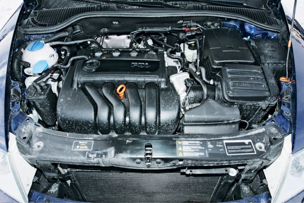

Ich bin mir jetzt nicht sicher, ob unsere beiden Motoren im
Aufbau ähnlich sind. Habe mal ein Foto beigefügt wie es in etwa
bei mir aussieht. Kannst Du auf dem Foto eine Markierung machen
wo das Problem bei Dir war? Wäre toll.
Gerd
vielen Dank für Deine Antwort.
Gerd
- Octavia_fsi_motor.jpg (182.45 KiB) 557 mal betrachtet

Ich habe vergessen zu sagen.
Hatte es beim 1.6FSI nicht beim TSI
Werde versuchen dir das Foto zu machen
