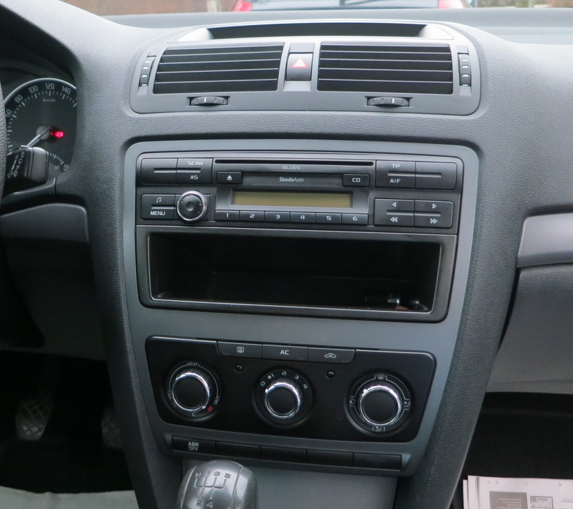

als ich heute mein Navi-Radio (DoppelDin) in meinen Skoda Octavia II (Baujahr 2010) Facelift einbauen wollte, gab es leider erstmal eine Ernüchterung.
Ursprünglich war ein Skoda "Blues" eingebaut... (Siehe letztes Bild)

- Aktuelle Blende (Prospekt dazwischen geschoben zur besseren sicht)
- blende.jpg (150.02 KiB) 3351 mal betrachtet
- Bild 2 (Neues Radio) siehe Links und Rechts freie Bereiche die es abzudecken gilt
- neues Radio.jpg (202.68 KiB) 3351 mal betrachtet
- Bild 1 (Ursprungszustand)
- Unbenannt2.jpg (162.22 KiB) 3351 mal betrachtet

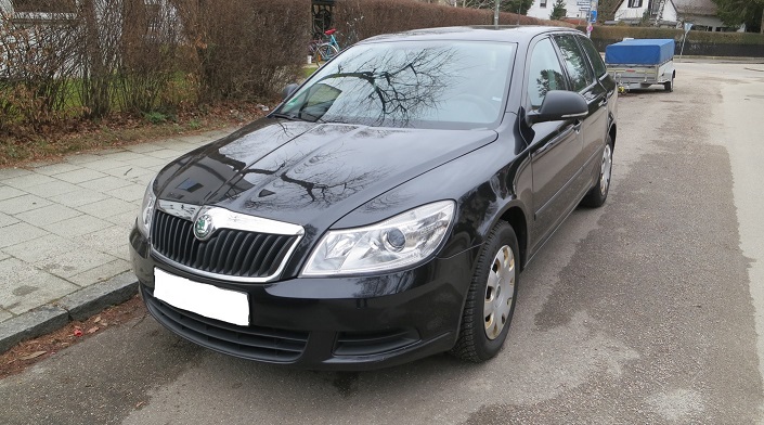

Also da ich den günstigsten Weg gehen möchte, habe ich u.A. auchmal den Verkäufer der Ebay-Blende kontaktiert, da ja mein Modell als passend in der Artikelbeschreibung angegeben wurde. Er meinte ich habe leider die Falsche bestellt da ich das Vor-Facelift Modell habe... was aber nicht sein kann, ich habe eindeutig das Facelift modell. (Siehe Bild)
Aber das ist jetzt mal egal.

Der Spalt ist mit der ACV Blende ca. 1mm, ungefähr so wie beim original Radio auf Bild 1
