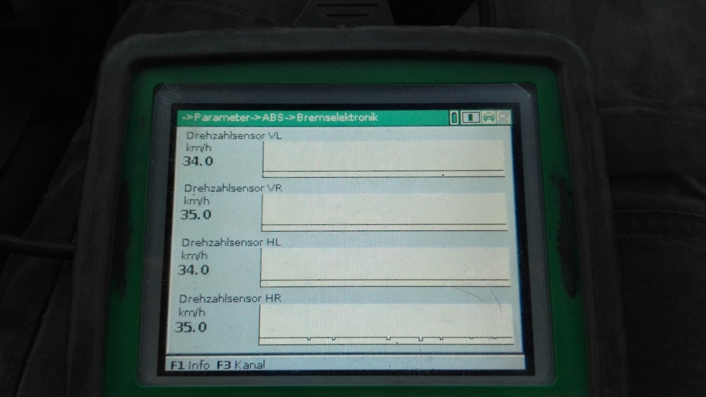

Die Warnleuchten für ESP, ABS und Reifendruck leuchten auf. Bin zum Kumpel in die Werkstatt zur Fehlerauslese gefahren.
Der ABS Sensor rechts hinten scheint defekt zu sein. So, sofort einen neuen gekauft und eingebaut, Fehler gelöscht und eine Probefahrt gemacht.
Und was geschieht? Die Warnleuchten leuchten wieder auf.
Wir haben dann den Computer angeschlossen und sind ein kleines Stück gefahren. Im Prinzip funktionieren alle Sensoren und messen auch die Geschwindigkeit richtig. Wie ihr dem Bild allerdings entnehmen könnt, sieht man, dass der Sensor rechts hinten starke Schwankungen hat.
Hat jemand eine Idee was das sein könnte? Ist eventuell das "Gegenstück" des Sensors beschädigt?
Vielen Dank für eure Hilfe!

Ist die Lochscheibe sauber und stimmt der Abstand zwischen Sensor und der Lochscheibe?

Ich tippe anhand des signal auf dem Bild auch auf einen defekten Geber Ring, die gehe eh gerne mal kaputt.

Danke für eure Antworten!
Die drei Warnleuchten tauchen erst ab einer Geschwindigkeit von ca. 30-40 km/h auf. Davor ist alles in Ordnung.
Wir haben jetzt mal eine Lochscheibe bestellt und schauen uns die nächste Tage mal an ob diese eventuell defekt ist.

Hallo Dennis,
Also das Problem lag an der Lochscheibe. Die war komplett durchgerostet und ein Teil sogar schon weggebrochen, daher die Messungenauigkeiten. Da es die Lochscheibe nicht einzeln gibt, nur in Kombination mit dem Radlager, musst du das ganze Radlager tauschen.
Ich habs von einem Freund in seiner Werkstatt machen lassen, von daher war es für ihn kein großer Aufwand
