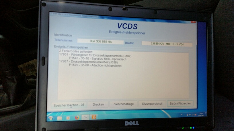

Dann irgendwann wollte er nicht mehr anspringen - alles was ich tat, es nutze nix... Ich hatte zuvor im Sommer mit Vcds einen kompletten Diagnoseabgleich durchgeführt und kam probemlos ins SG. Jetzt war dies mit mehreren Dingen nicht machbar - selbst mit einem recht eiinfachen Handscanner kamen wir nicht mehr rein. Vcds/Odis auch nicht. Dann habe ich mehrfach die Theorie Wegfahrsperre gehört und habe das SG feischalten lassen - sprich die Wegfahrsperre ist gar nicht mehr da. Dazu noch eine Brücke gelegt, damit ich mir Handscanner und auch Vcds wieder in SG komme - ist auch soweit ok. Anspringen tut er natürlich immer noch nicht. Beide Geräte attestieren folgenden Fehler:(Bild)...
So, nun die Gretchenfrage....Ist das relevant genug, nur kurz anzuspringen um dann sofort auszugehen - sowas kenn ich eigentlich nur von einer Wegfahrsperre.
Wichtig ggf. noch. Das Auto hat nie etwas ähnliches gemacht vorher... Jetzt finden beide Geräte auch keine Wegfahrsprerre mehr - aber wir kommen wieder ins SG, was vor der Manípulation der Wegfahrsperre nicht gegeben war... Nun weiß ich nicht wirklich was ich machen soll. Ist jemand hier firm in diesem Bereich und kann ggf. sogar schauen kommen. Das wäre natürlich sensationell. Will keine Unsummen in dieses Auto stecken - zudem ohne vorher zu wissen ob es dann gut ist. Aber entsorgen kommt auch nicht in Frage...

Die Drosselklappe hast du schon versucht anzupassen? Müsste Grundeinstellung Kanal 60 (Egas) oder 98 (Seilzug) sein.
Hatte gerade exakt dasselbe Problem bei meinem S3 8L inkl exakt derselben Fehlercodes. Plattform des Audi ist mit dem Octavia identisch. Konnte die DK nicht mehr anpassen. Nachdem ich die Meßwerteblöcke durchsucht habe, ist mir aufgefallen, dass der Ansauglufttempgeber einen Fixwert von -48Grad anzeigt. Schuld war schlussendlich Wasser im Stecker vom MSG. Die Dichtung war gerissen.
Glaube aber kaum dass die Wegfahrsperre davor schon einen weg hatte. Nicht dass du aus versehen einen weiteren Fehler eingebaut hast!?

Fehler Steuerklappensteuereinheit weisst eigentlich immer aufs neue Anlernen der Drosselklappe hin, zudem da ja auch noch dazu steht Adaption nicht gestartet.
Lösch die Fehlercodes, bei Grundeinstellung Kanal 098 Adaption starten , kurz warten bis dort Adaption ok steht, danach sollte das Auto wieder normal anspringen.
Mfg
Mfg

Auto läuft wieder - DANKE!!!!
