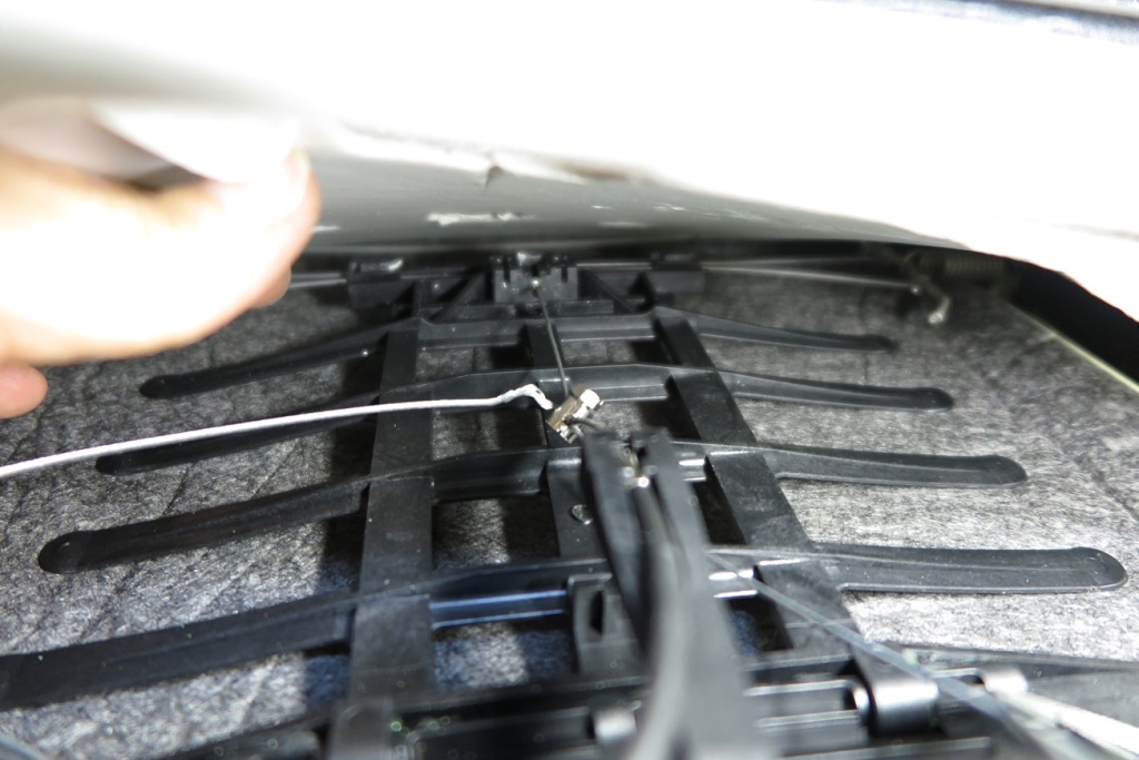

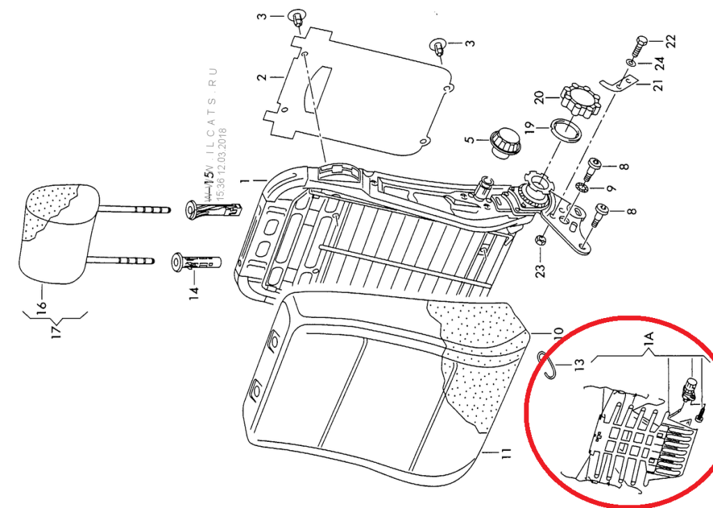

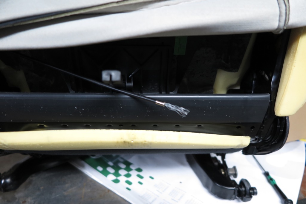

Bei uns ist nach 13 Jahren, aber nur 112.000km die Lendenwirbelstütze im Fahrersitz kaputt gegangen (und das obwohl wir mit 78kg und 60kg alles andere als Schwergewichte sind)
Also habe ich mal den Sitz ausgebaut und festgestellt: der Bowdenzug ist gerissen.
Nun meine Überlegungen:
Reparatursatz für Lendenwirbelstütze 1J0 881 705 R kaufen
Kostet beim
ca. 44 € (online habe ich ihn nirgends gefunden) und enthält das komplette Innenleben, obwohl ich ja nur den Bowdenzug brauche. Fazit: Das war für mich erst mal keine Option
Bowdenzug selbst reparieren
Ich habe im Motorradladen für 5€ ein Bowdenzug-Reparaturset gekauft und den verbliebenen Bowdenzug mit einem neuen Stück verlängert.
Das Ganze hat mit Sitz Aus- und Wiedereinbauen ca. 1 ½ Std. gedauert. Über die Langzeithaltbarkeit kann ich natürlich noch nichts sagen, aber erstmal sieht es gut aus! Ich hoffe, dass es für eine dauerhafte Reparatur taugt.
Kostet beim
