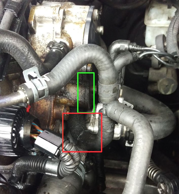

Hatte in letzter Zeit einen schleichenden Kühlwasserverlust festzustellen. Nach einiger Zeit war klar, dass der Überdruckschlauch links am Zyliderkopf (zw. Dieselpumpe u Thermostatgehäuse) defekt war. Er war regelrecht aufgequollen!! siehe Foto roter Kasten
Warum das so ist war schnell gefunden. Die Dieselpumpe die darüber sitzt ist undicht. Und zwar hinten unter dem PVC Deckel schwitzt es raus. (Foto grüner Kasten)
Vor ca 2 Jahren wurde da mal eine Metalldichtung erneuert. Nun weis ich nicht genau ob unter dem PVC Deckel diese Matalldichtung sitzt oder ob es die Dichtung zw. Zylinderkopf und Pumpe war ??
Ich stelle mir jetzt die Frage...
Ist dieser seitl. PVC Deckel nur eine Art Staubschutz und die Undichtigkeit kommt aus dem Innenleben der Pumpe ?
Muss ich die Pumpe ggf. komplett tauschen ??
Bzw welche Dichtung(en) sollten getauscht werden?
Schon mal vielen Dank für Eure Hilfe.
