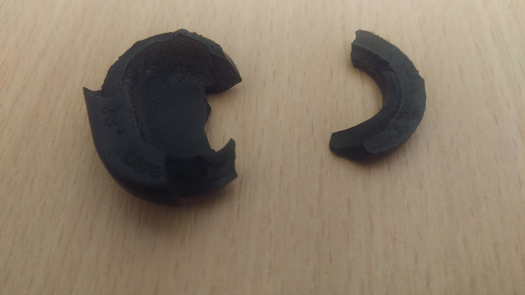

Re: Nockenwellensensor
Hallo
Danke für deine Antwort.
Ich hatte im Vorfeld zwar auch nach Videos und Anleitungen gesucht
Habe mich am Samstag mal dran gewagt. All zu schlimm war es nicht, man muss nur höllisch aufpassen das die M6 Schraube, womit der Sensor befestigt wird, nicht in die untere Zahnriemenabdeckung fällt.
Eine Sache hätte ich noch...
Mir ist beim Demontieren dieser PVC Deckel zerbrochen. Der zum Zahnriemen hin die Durchführung der Kabels vom Sensor wieder verschließt.
EDIT:
Hier Die Teilenummer des Stopfen: 038-971-904
Besten Dank
Andreas
