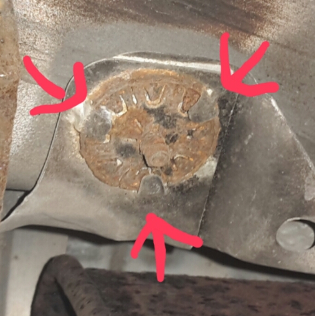

Welche Halterung, welche Klemmschellen?
Bild wäre hilfreich.

Sorry, ist auf dem Bild wirklich nicht so gut zu erkennen. :wink:
Habe mal ein wenig gemalt. :D

Hallo meinzel,
mach erstmal die Befestigungsdingens drauf dann passt das schon.
Da gibbet keine extra Schelle.

Hallo meinzel.
habe mich nochmal schlau gemacht. Was Du meinst ist sicherlich diese Abstandsscheibe mit den 3 Halteklammern
die zwischen Hitzeschutzblech und Karosserie zwischengelegt wird. Dazu habe ich leider keine Informationen.
Manche WAB (Wärmeabschirmblech) haben diese 3 Klammern bereits mit eingeprägt und diese fallen irgendwann
der Korrosion zum Opfer. Diese 3 Klammern dienen lediglich der genauen Positionierung des WAB die nicht
immer 100 %tig sein muss (meine Meinung). In Deinem Fall aufbiegen ---> Klemmscheibe rein --> zubiegen
Eine zwischengelegte Unterlegscheibe sollte aber den Abstand zwischen der Karosse und dem WAB herstellen
können und auch ausreichend sein (so würde ich das machen) .

Also die Schellen kamen dann auch nach über eine Woche nach Bestellung und habe sie leicht umgebogen, damit sie unter die Halterung passen und dann mit einer 13ner Nuss drauf geschoben. :)
Somit ist nun erst einmal ein Problem von der Liste. 8)
Danke rolex für die Hilfe.
