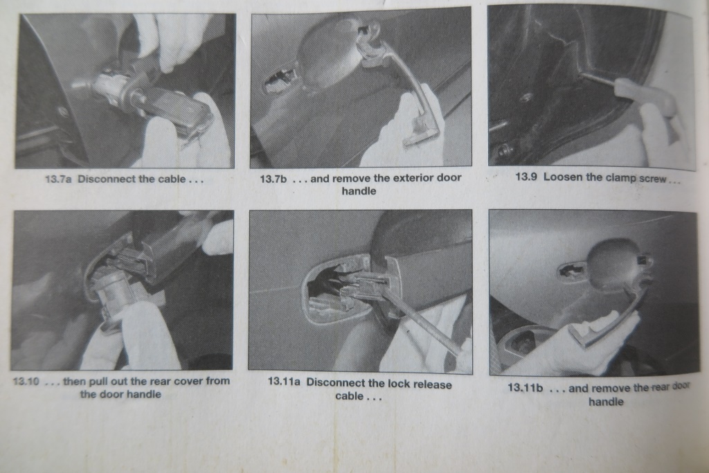

Re: Türschloss ausbauen hinten rechts
Du musst die Abdeckung hinter dem Türgriff (dort wo an der Fahrertür der Schließzylinder sitzt) abmachen, dann kannst Du am Türgriff den Bowdenzug aushängen.
Siehe auf dem Bild die unteren drei Bilder
- IMG_1896.JPG (220.35 KiB) 4204 mal betrachtet
Danke für die Rückmeldungen - ich war in Urlaub und konnte das Problem erst jetzt wieder angehen...
Wenn ich die Abdeckung abklipse, ist dort ein schwarzes Plastikteil (in das die Abdeckung geklipst ist).
Das muss wohl ab/raus - aber wie?
Merci
dirk
Merci
dirk
Merci auch dafür - leider ist dort auch für die hinteren Türen nur die Anleitung für die vorderen verlinkt. Ohne Hinweis auf die Entfernung des Plastik-"Pfropfens"...Sharax hat geschrieben:http://www.vwtourande.com/t_uuml_rgriff ... -1955.html
http://www.vwtourande.com/schlie_szlig_ ... -1972.html hilft!diwa68 hat geschrieben:Merci auch dafür - leider ist dort auch für die hinteren Türen nur die Anleitung für die vorderen verlinkt. Ohne Hinweis auf die Entfernung des Plastik-"Pfropfens"...Sharax hat geschrieben:http://www.vwtourande.com/t_uuml_rgriff ... -1955.html
Nochmals Danke.
Hat funktioniert.
Das Schloss funktioniert nun wieder per ZV.
Nun kann es weitergehen (Funkfernbedienung)...
