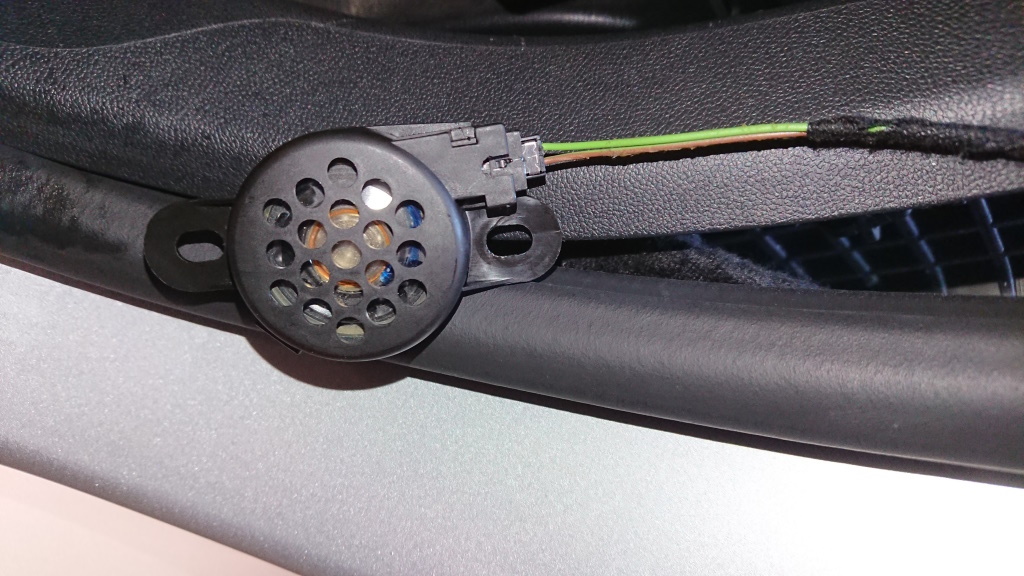

die Woche hat das PDC keinen Ton mehr raus gebracht.
Rückfahrscheinwerfer leuchteten
Sensoren haben bei Belegung vibriert
Optische Anzeige ist aufgrund von Radio wechsel nicht möglich.
Also blieb eigentlich nur der kleine Signalgeber in der B Säule.
Hab diesen heute getaucht, aktueller Preis 22€
Leider ist dieser nicht geschraubt, die Stifte verschwinden nach dem raus drücken irgendwo in der B Säule. :motz:
Anbei paar Foto´s
