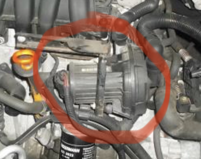

Heute die Batterie wieder eingebaut und nun läuft im motorraum dauerhaft ein kleiner Motor.

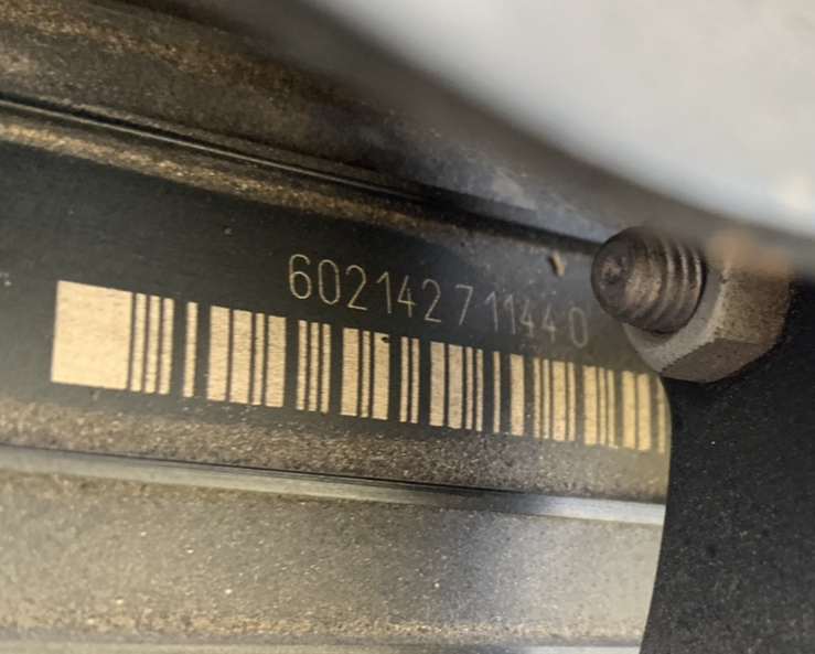

Meine Frage was ist das für ein Teil das da ständig läuft im kalten Zustand bei verschlossenem Fahrzeug und auch wenn der Wagen läuft. Hab mal zwei Bilder angehängt

Das sieht aus wie das Sekündärluftgebläse. Das sollte nur laufen wenn der Motor (bzw. der KAT) kalt sind. Ich glaube das wird über ein Relais gesteuert, vllt. sind in eben diesem die Kontakte "verbrannt" und kleben aneinander.
Wenn es so 5 Min gelaufen ist sollte im Sicherungskasten ein Relais ziemlich warm sein.
