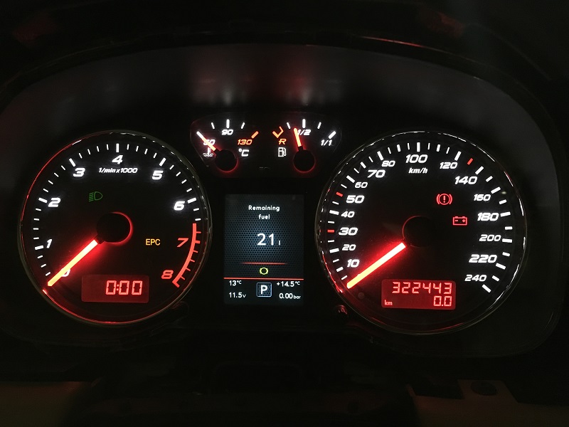

Die Dispalys kosten 12000 Rubel bzw. 200 Dollar. Die kann man aber nicht einfach mal fix bestellen! Der Typ macht alle zwei Monate eine neue Charge auf, wartet dann bis genug Bestellungen da sind, dann wird produziert, verpackt, versendet. Insgesamt kann das 4 Monate dauern. Bezahlung erfolgt komplett vorab. Das heißt die Kohle verschindet erst mal nach Russland :o
Ich habe jetzt vier Displays bestellt. Eins davon wird logischerweise in mein KI gebaut, eins bei meinem Kumpel im Bora. Dann hätten wir zwei übrig. Davon wird vermutlich ein Octaiva KI sein das ich als erstes umbau und sozusagen als Testobjekt herhalten muss. Das zweite wird vermutlich ein Golf 4 Sport KI sein.
Wie es danach weiter geht müssen wir mal schauen. Im Golf Forum ist das Interesse realtiv groß.

So die letzten zwei Tage war ich damit beschäftigt meine Color MFA zu verbauen.
Kommt ganz gut wie ich finde

Hm also der Tacho sieht mal sowas von geil aus. Wenn man nicht weis das der von nem 1U ist glaubt man der ist aus nem Audi. Baust du mir meinen auch so um?

Kommt drauf an. Leider ist das doch sehr viel Arbeit und ich habe leider wenig Zeit. Also man müsste mindestens eine Woche auf sein Auto verzichten. Wenn das für dich ok ist können wir drüber reden
